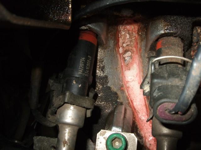

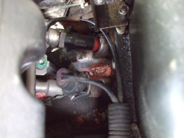

Привет! Который месяц борюсь с течью антифриза. Сменил 2 расширительных бачка, хомуты радиатора и термостата проверил, всё сухо. Но нашел течь в неожиданном месте.
На левой стороне двигателя (если смотреть от капота), ближе к кабине, в районе 4-й форсунки на корпусе двигателя есть прилив. В этом приливе есть желобок. Так вот весь этот желобок заполнен высохшим антифризом.
Остальные фотографии в Галерее: http://www.chevy-niva.ru/album_personal.php?user_id=5671
Подлезть под ресивер пока не удалось. Кто-нибудь сталкивался с течью в этом месте? Куда смотреть, что чинить, откуда может сопливить?

Maydyk, было такое - течет со шланга под ресивером, который идет к печке. Мне тянули в сервисе, когда ресивер снимали.

Под ресивером есть хомут который не подтянуть без снятия ресивера. В моем случае после протяжки этого хомута антифриз погнало по всем остальным хомутам. Протяжка остальных привела к протекании помпы. Закончилось подрезкой клапанной пружины крышки расширительного бачка, и заменой помпы.

Maydyk, пару месяцев назад потек этот патрубок. снимали ресивер - меняли. Появилась идея поменять отрезок проходящий под ресивером на металлическую трубку. Возможно кто-то уже делал так... не знаю...
в этом случае все хомуты и резиновые патрубки будут доступны и без снятия ресивера. себе обязательно при случае переделаю.

Прошлым летом снимал рессивер (верхнюю половину улитки), чтобы устранить течь в этом месте (шланг печки-штутцер-шланг к термостату). Один хомут подтянул, второй поменял - перестало капать на выпускную около датчика кислорода и завоздушиваться печка зимой после ночной стоянки.
