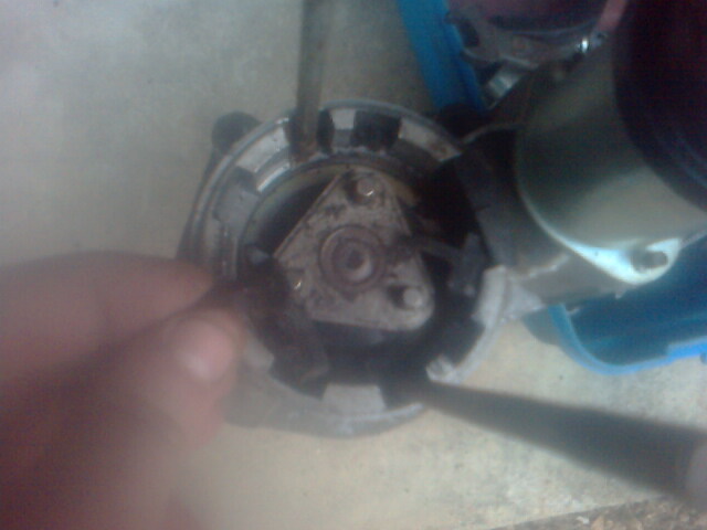

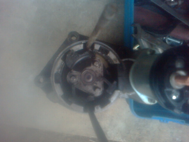

Тема не нова.Вчера (1 мая!!!) собрался с сестрой на дачу (думал по-быстрому туда и обратно - и забухать с друзьями)...Загрузили весь шмурдяк в салон и габажник, поворычиваю зажигание и тут странный неприятный звук и усё!!! Стартер замолчал навсегда...в след.раз было слышно тока втягивающее...ладно...завёл с толкача и прямиком в гараж(не мой). Сняв все кенгурятники и защиты протянул клемму провода стартера и зачистил лепесток разъёма на нём же и постучал "по-Шамански" по нему ключом (напруги на втягивающее +12 при заводе и +12 стартера приходили)...Решив испытать судьбу повернул ключ зажигания...О чудо стартер ожил!!!По крайней мере закрутился...но маховик вращать отказался...Пришлось сымать...Скока я вспомнил ругательных слов пока снял этот стартёр... пипец!!!(1-й раз на Шниве) Втягивающее посчитал рабочим, т.к. оно подавало признаки жизни своим щёлканием (я надеялся)...разобрав стартер обнаружил такую картину:
В руках осколки пластмассовой резины редуктора...(по-моему втулка редуктора называется, короче пластмассовая хрень...) Пошёл в магазин : : : Стартер в сборе с втягивающим 2500р...пришлось купить отдельно редуктор стартера за 580 р...Час ушёл на сборку стартера с новым редуктором.Всё из-за грёбаного стопорного кольца на валу редуктора, пока дошло как его запресовать обратно... : через 40 минут уже выезжал домой.Но был уже вечер...Вот такие майские праздники!!!
