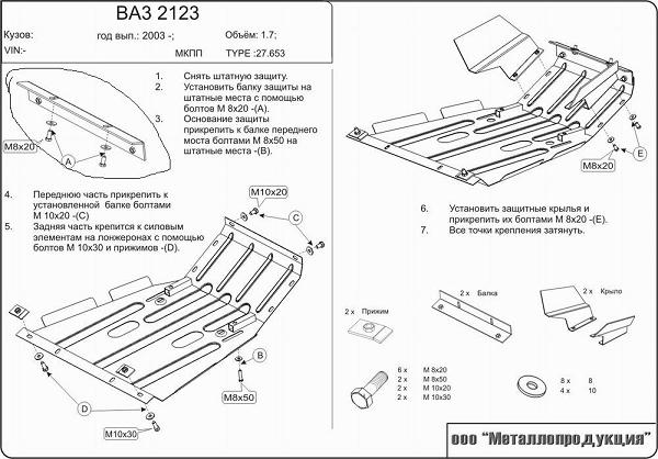

Не хватает обведенного уголка,покупать новую не вижу смысла.
Помогите эскизиком данной детали (или может есть у кого лишний,приобрету) планирую сколхозить из уголка и чего-нибудь подобного...

Залезаешь под машину с рулеткой - вот и весь эскиз...

Когда у меня стоял кенгурин то ентот уголок некуда было крепить место было занято креплением кенгурина .К нему(к уголку крепления кенгура) и прикрутили шериф .И эта самая деталь долго валялась у меня на балконе.На второй шниве кенгур уже не ставил поэтому таки поставил этот уголок.Размеров его точно не помню но можно взять пол метра 75 уголка и по месту с дрелью и болгаркой заменить эту деталь
Там еще гайки под крепление Шерифа надо приварить. :

с рулеткой эт хорошо,но когда залезаешь под машину без ямы и еще надо в одиночку примерять защиту, как то не айс...
бугор
пасиб,попробую 75 уголок,45 смотрел мал показался
