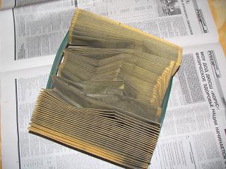

Сегодня залез поменять воздушный фильтр, и припух. :
Фото прилагаю.
Фильтр порвался на британский флаг сам, внутри коробки. : : : Его просто всосало вовнутрь.

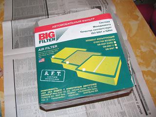

Не берите big filter, тот что первый на упаковке нарисован, что касается меня, то я вообще с бигфильтром завязал. :smile_doh:
Вопрос такой - по моим подсчетам проехал на таком фильтре (считай без фильтра вовсе) около десяти тык, что за это бывает, и стоит ли бежать к дохтуру, или ждать пока само отвалицца? :

Уже не стоит к доктору. Просто капремонт приблизился

Во! Мне тулили эти бики, но что то смутное терзало меня. Я всегда беру фильтры с металлической сеткой сверху.
ЗЫ Про их бензофильтры тоже плохие отзывы : .

Nemesys, Должен сдохнуть ДМРВ в первую очередь,двигатель попозже. :

Не приятная наблюдается картина : , но будем оптимистами -- что бог не делает, всё к лучшему - не надо брать такой фильтр :!:

Просто так фильтр не всасывает, скорее всего попала вода. И, судя по загрязнению бумаги, его давно пора было заменить.
Повышенный износ стенок цилиндров и колец, дроссельной заслонки, загрязнение ДМРВ, загрязнение масла.
Промыть ДМРВ, воздушный патрубок и дроссельный узел, сменить масло.

После пыли и песка ДМРВ мыть бестолку. :smile_cool:

Х.з... я тока этим бигом и пользуюсь : и топливными и воздушными и все чики-пики скока времени : и кстаи у меня помоему он таки с железной сеткой :

LeonidDyck, попробуйте его НЕ ТАК поставить. :
Фильтр стоял гдето 14 тык, не знаю почему так сильно засорился....
Как понять что умирает ДМРВ?
Пока кроме постукивания клапанов проблем вроде нет...
