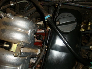

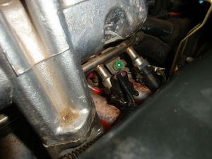

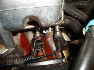

Братва, помогите: появляется антифриз между крышкой блока цилиндров и ресивером (кажется так эта блестящая крышка называется). Где течь понять не могу. Подскажите как диагностировать самому или сразу в сервис?

вот вроде фоты научился выкладывать
