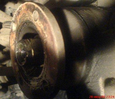

откручивалась у мну гайка на РПМ, хруст был нимоверный :
..Изображение
потом закрутил, зафиксировал, так и ездил .. а когда поставил стальной корпус РПМ и пары 4.44 . редуктор задарил Лебедеву т.к. пара там была 4.3 он его разобрал и привёз мне морковку с обгрызынным зубьями..
кстать я не одиножды видел редуктора с фиксированнием гайки с помощью сварки (прихватками), сам фиксировал зубилом и молотком..

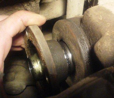

У меня на заднем тоже откручивалась сцукко. :
Было:
Сейчас:
