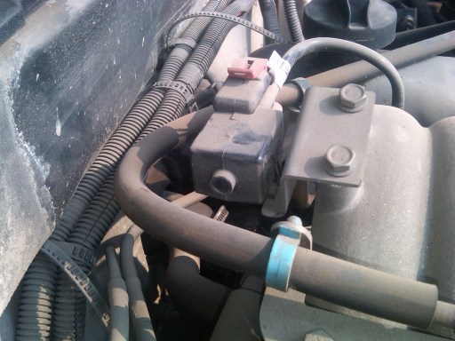

Простите, мы об одном и том же говорим?
Вот такая штука была в Евро-2:
В своей машине я такого не нашел.
На тыльной стороне ресивера находится вот это (тот самый клапан продувки 21103-1164200-02):
А я ищу место установки детали с кодом 21050-1164060-00

эт что за хрень? на РеШНГ так стали ставить? это случаем не клапан адсорбера в новом виде? уж очень обвязкой похож
Сообщение Добавлено: 29 апр 2011, 14:08
Ну знакомьтесь, я ж перед фоткой написал. :smile_nod: Оно самое, клапан продувки адсорбера, прошу любить и жаловать. Ставится так с 2008-го года. Менять, кстати одно удовольствие, пока машина холодная...

Ммм, возникло подозрение что начал подвисать в определенном положении - ошибка контроллера P2196, плюс иногда начинал щелкать громко. Плюс начало вонять бензом в салоне. Пока что логика такая, что он не работал нормально и из-за непродувки адсорбера последний перебрал бенза и благополучно крякнул. Вот я перед установкой нового адсорбера хочу найти место установки обратного (двухходового) клапана, чтобы трижды в магаз не ходить и заменить все узлы системы улавливания паров, кроме шлангов конечно. Как-то так.
