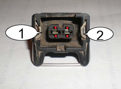

Ручеек от ремня генератора при обрыве оторвал провода от датчика, по моему детонации. Он расположен слева на блоке двигателя, над стартером. Проводов два - зеленый и коричневый(или оранжевый). Они идут в экране. На ощупь удалось снять разъем с датчика. Он на фото внизу. Подскажите пожалуйста, можно ли вытащить из него контакты и какой провод куда припаять. Я смотрел схему в FAQ, но там на датчик детонации идут провода голубой и белый.

Zlaj, вытащить - легко! С помощью иголки, посмотри на своё фото, иголку вставляешь в ГОРИЗОНТАЛЬНЫЕ ( которые меньше, вертикальные больше) прорези у контакта. Если присмотреться и потренироваться, то вытаскивать контакты из разъема, будешь на раз-два!
Спасибо! А с какой стороны вставлять иголку и в какую сторону вытаскивать контакты?

Иголку вставлять с этой стороны ( на фото ), а контакты выталкивай в сторону проводов .

если это лира, то фиг снимешь, и иголок две надо как минимум.
для ЭСУД продаются готовые контакты с косичкой..

Куда вставлять, отметил красным:
Разъем с датчика детонации, только странно что провода другого цвета, возможно провод не родной, кто-то уже ремонтировал.
