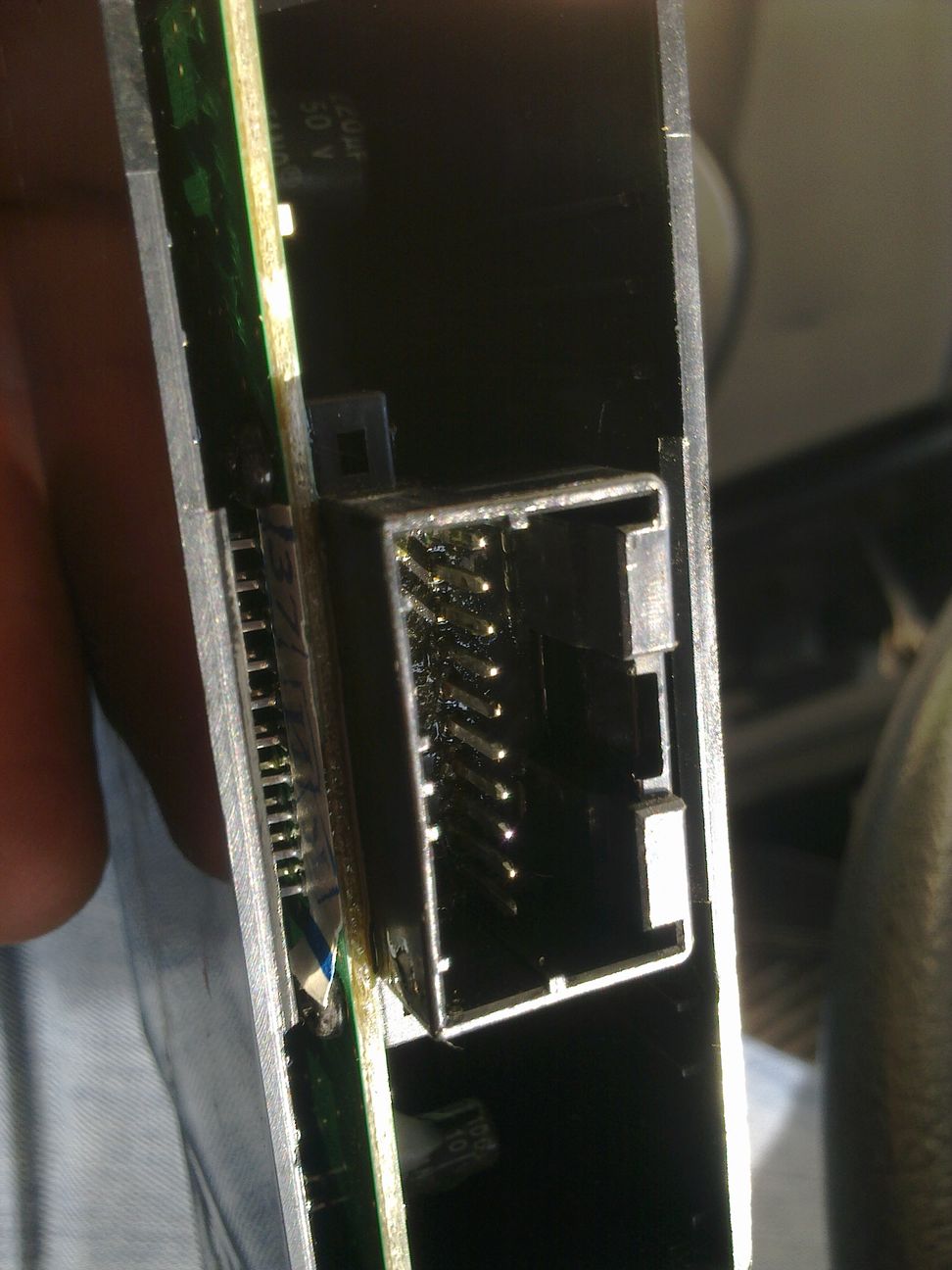

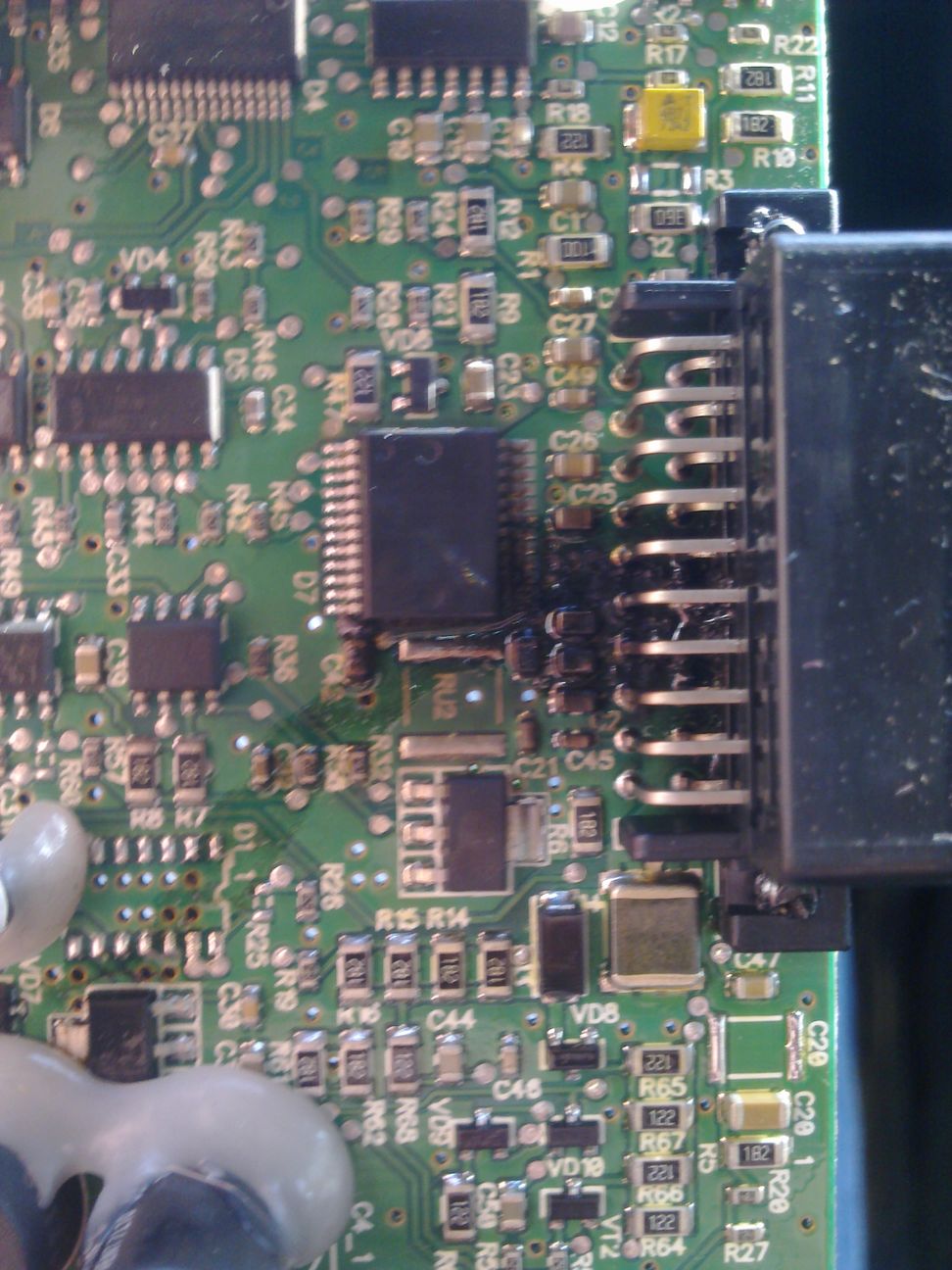

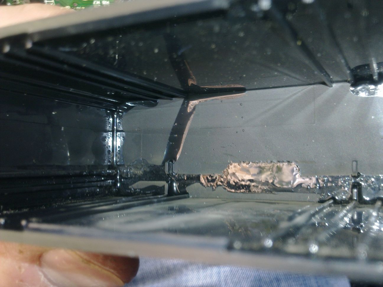

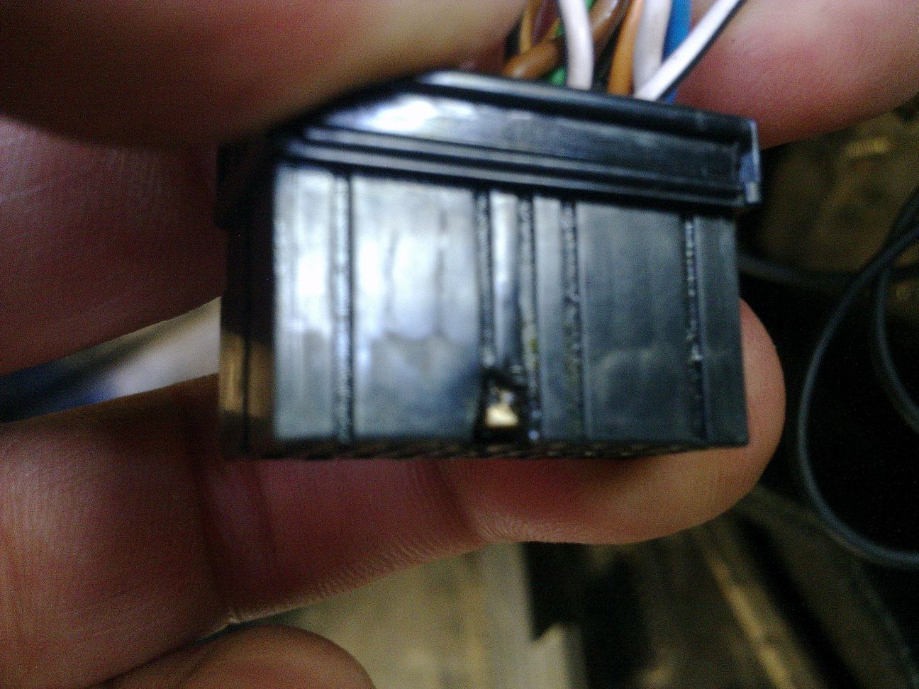

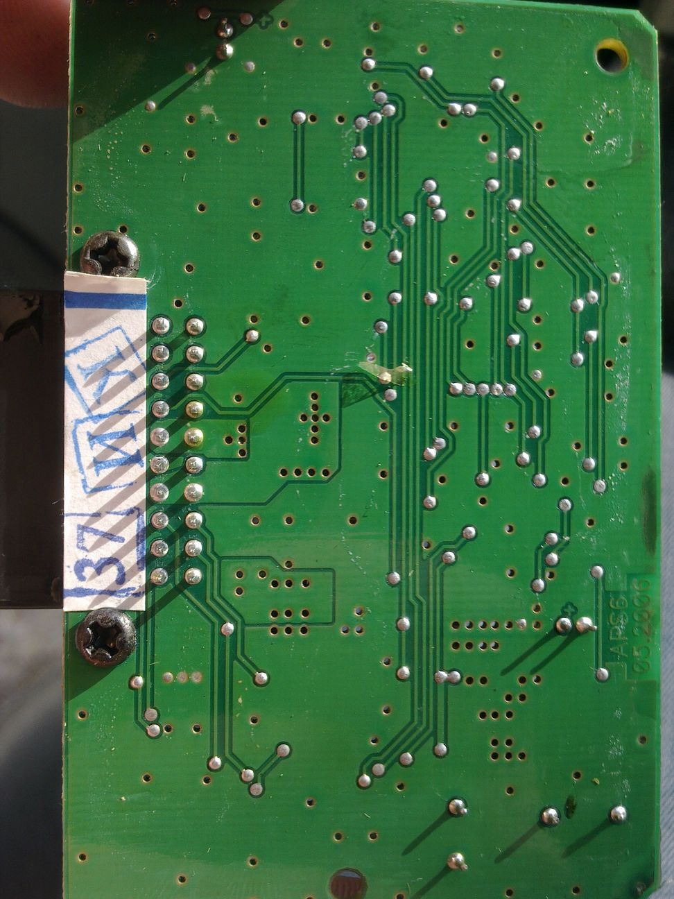

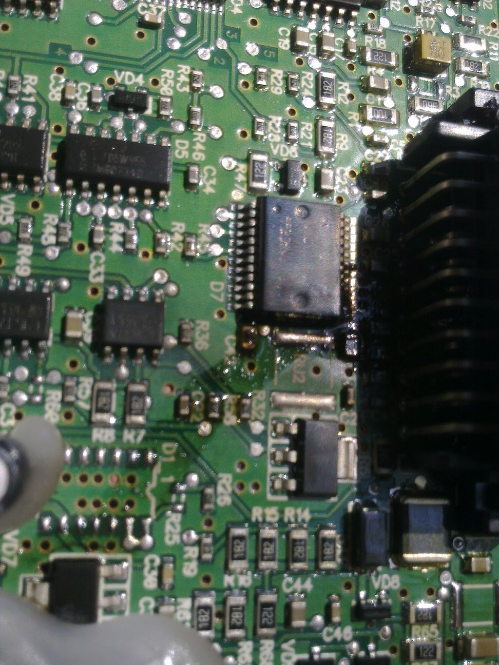

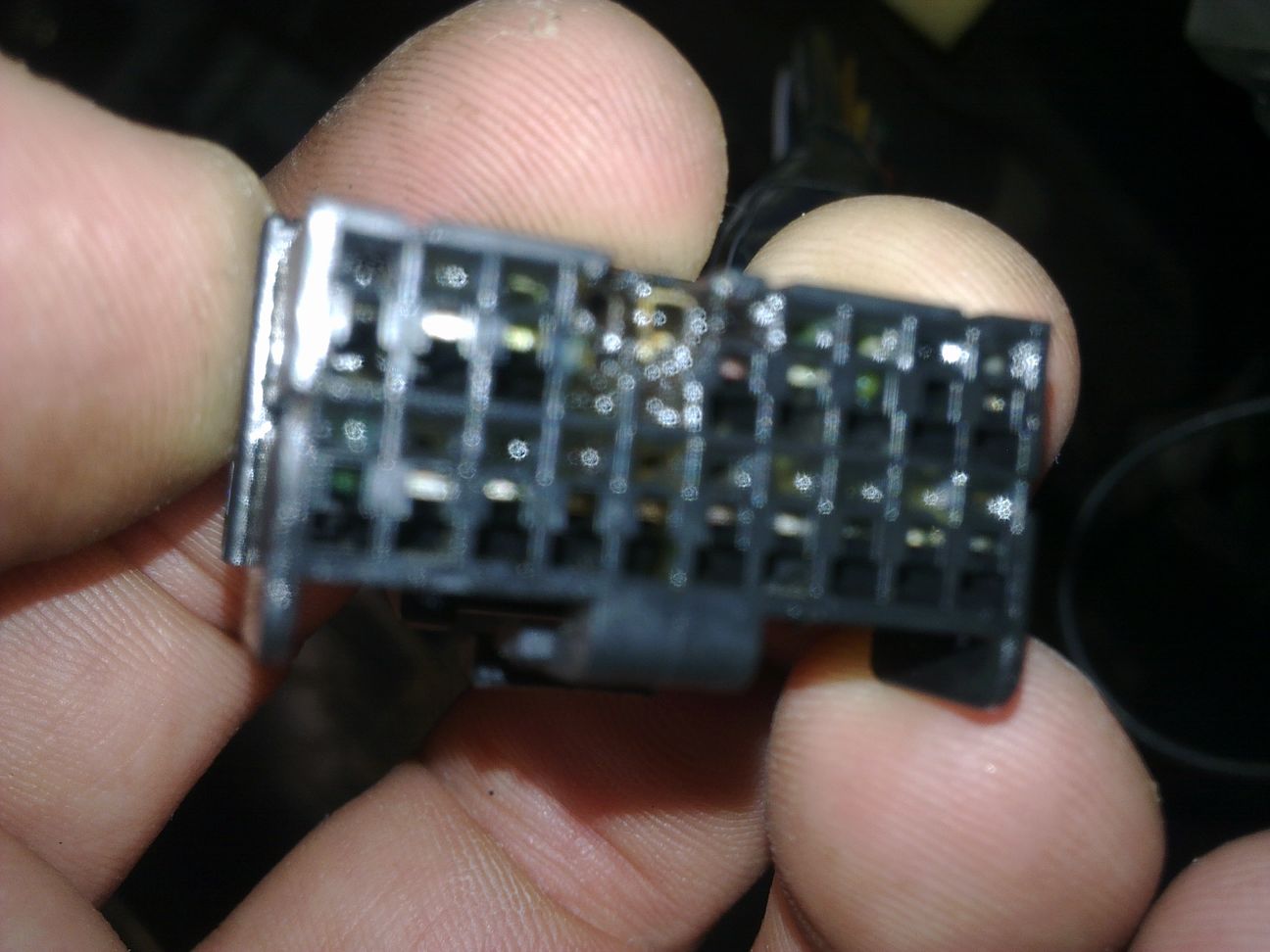

Продолжаю тему.
Сейчас все разобрал - нашел искомый блок АПС-6. Когда снимал с него разъем, то обратил внимание, что оный вынимается с большим трудом. Оказалась что контакты его поплавились и весь он залит какой ти липкой жидкостью. При осмотре пространства вокруг установки девайса влаги не обнаружено. Также ее не обнаружено на проводке выше разъема АПС. Чудеса да и только. Вспомнил, что лампа иммо стала загораться после поездки по горной речке, уже вечером следующего дня. Но ведь везде СУХО! Я ровным счетом ничего не понимаю.
Комрады, люди добрые, посоветуйте, что делать. Прикрепляю фотографии, прошу прощения за качество - снимал на то, что было под рукой. Посмотрите их и дайте оценку моим предполагаемым действиям:
1. Все прочистить спиртом
2. Поменять разъем АПС (папу) на новый (а может и этот послужит)?
3. Попробовать включить.
или вариант с заменой блока АПС.
Я понимаю, что уже много раз подробно написано про иммо и т.д., но все же посмею себе задать вопрос еще раз. Возможно ли заменить только сам блок АПС? Или потребуется замена еще кучи всего?
Да, кстати. После снятия блока АПС - лампа погасла, но машинк не запускается все равно.
фотографии
Разъем фото1
Разъем фото2
Разъем фото3
плата
следы чего-то на плате
плата обратная сторона
"пожар" крупно
корпус АПС изнутри, следы подтеков

dim-k@, Вот тут http://www.chevy-niva.ru/viewtopic.php? ... c&start=20 я описывал как по собственной дури залил АПС когда кондей промывал. Симптомы были почти как у тебя: зуммер пищал вполсилы, ЗПТФ не не раблтали, движок, естественно, тоже не запускался. Правда у меня ничего не оплавилось, малой кровью обошлось. Так вот, после хорошей промывки платы в изопропаноле и хорошей просушки, все функции АПС (вежливый свет, ЗПТФ) заработали, но двигатель не запускался. Попробовал переобучить АПС и все заработало!!! Так что промой для начала хорошенько и попробуй заново обучить.
Я, правда, все равно потом поменял блок АПС, на всякий пожарный. Как то ссыкотно было с этм ездить, вдруг заглючит вдали от цивилизации... :smile_nod:
Да и еще, когда ставил новый блок АПС то развернул его разъемом вниз (штатно висит разъемом вверх), проводка это позволяет. Теперь если что сверху и польется то в разъем и внутрь корпуса не попадет! :smile_nod:

в продолжение темы.
Все промыл, прочистил, просушил. Подключил АПС к разъему авто даже не устанавливая в корпус. Машина запустилась. Через пару секунд тот же дымок от разъема - тут же глушу и выдергиваю предохранитель. Отключаю АПС. Возвращаю на место предохранитель и .... снова дымок от разъема. В нем живет "коза".
Посему новые вопросы. Я так понимаю, что сам по себе коротнуть разъем не мог. Как узнать следствием чего явилось такое КЗ ? Неисправность блока АПС или внешние факторы, например, вода? Достаточно ли заменить оба разъема? Если да, то может подскажите где их искать. В автомагазинах пока не нашел.
