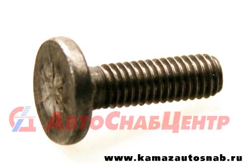

Вопрос такой еще возник. Сверлить под такой же диаметр или меньший? Такой же, то в чем мы нарезаем резьбу, если шпилька приварена к корпусу? ведь корпус не особо толстый в том месте.

FatherFrost, вот тебе ответ... ты видимо его просто не видел никогда))) Болт приварной М6х1,25х20

Понял, резьбу в шляпке нарезаю и она становится гайкой (условно). спасибо
