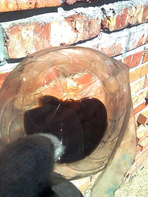

Это заводское масло после 600км.
А это опилки, оставшаяся часть которых, может попасть в гидрики.
http://rghost.ru/42617467

Ну и что что оно тёмное, вы окуните туда щуп, и на нём масло не такое будет тёмное как в ёмкости.

Да согласен что масло на фото выглядит чистым и тёмным. Это обычная минералка.
Но на самом деле это блеф! Чистым оно было.

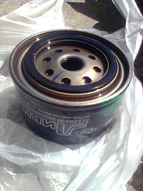

Когда открутил фильтр и слил масло, убедился лишний раз что после 500км надо их менять.
Камера сотового скрыла игру на солнце мельчайших частиц в масле.
Они там всегда. Особенно их много в период обкатки. Подстрахуйтесь, меняйте масло раньше, а то вместо приработки деталей будет их износ.
Этот фильтр стоял с завода.
Выглядит почти как краска металлик, масло искрится на солнце.
В тени или помещении этот блеск заметить трудно!

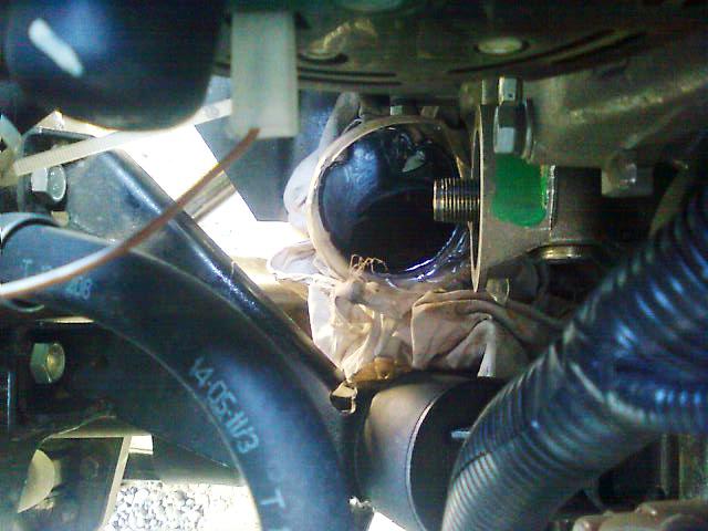

Я в один из летних выходных загнал свой пипелац на тротуарные плитки и вперёд с песней! Глаза боятся, а руки делают.
Промыл двигатель маслом тойже марки что собирался залить 5w40.
Пробка всегда прилипала к поддону. Вспоминаю свой Москвич и вздрагиваю!
Залил чистое масло в новый фильтр, и наклонив на 90, слил лишнее обратно в канистру , чтобы чисто было. Смазал прокладку, закрутил руками, позже проверил, подтянул опять только руками.
