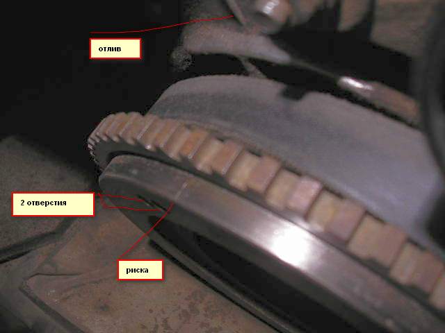

Здравствуйте мученики (и я тоже ) российского автопрома.
Производил замену ГО,и столкнулся с дилемой шкива КВ .
На нем две лунки первая и вторая,а сверху риска от удара зубила.
Вот эту риску совместил с выступом на литье.Проехал уже 500км.
А вопрос остается открытым.В книжке Chevrolet Niva нарисована одна
лунка.Вопрос правильно я поставил или нет.Первоначально ,когда совместил
РВ выступ на литье был между двух лунок.Возможно я сделал или ранее или
позднее зажигание.Буду рад вашими советами и замечаниями.

tachin 55, вот метка на КВ (изображён сердечник датчика КВ, который напротив риски)
вот метка на распредвалу. Должна выглядеть невзрачно, именно так как на фото, и никак иначе.

у меня вот так.

отверстия - это после балансировки
риска вообще левая - упало чтото и всё
на отлив вообще не смотри - это от карбюратора осталось
ищи метку там где на фото, её можно увидеть со стороны радиатора, нужен хороший свет.
подведи насколько возможно поршень 1 цилиндра в ВМТ, риска должна быть ровно напротив ДПКВ, и именно на передней поверхности зубчатого колеса, прям под зубьями а не той детали где два отверстия

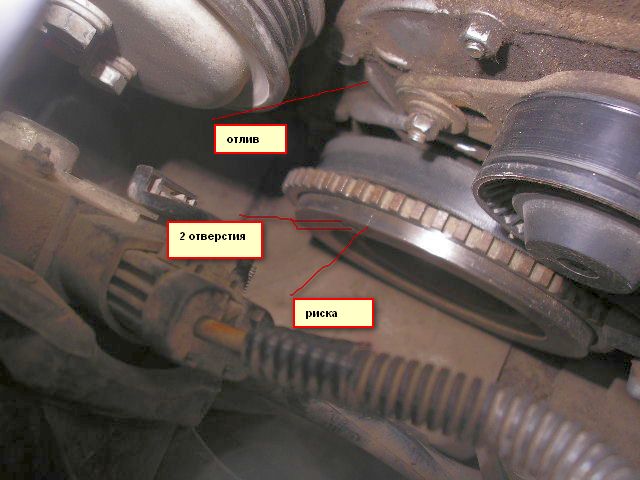

[img][img]http://s001.radikal.ru/i194/1211/05/db9dba7028d9.jpg[/img][/img][/img]
а это что такое?

tachin 55, два зуба для синхронизации эсуд по углу. Они расположены так чтобы не попасть на углы требующие точности - УОЗ и фазы детонации, поэтому расположены не в окрестности ВМТ (ни одного из цилиндров, относительно ДПКВ). Емнип 20-й зуб после пропусков по ходу вращения является меткой ВМТ, и у него как раз риска

Если сравнить твою первую фотку и мою четвертую то есть
метка находится рядом с двумя балансировочными отверстияи,
а на четвертой фотке тоже два отверстия а рядом риска от зубила
наверное это и есть 20 й зуб .Пойду смотреть и считать.

[img][img]http://s019.radikal.ru/i626/1211/26/f25fe6269acf.jpg[/img][/img]
carmack Большое спасибо заставил меня разобраться.
