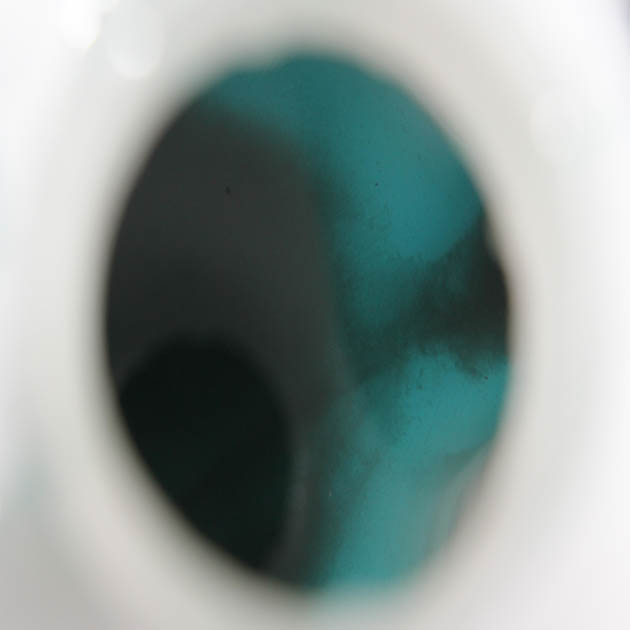

вчера поменял полностью тосол, старый слил - новый залил, поменял бачек и крышку(предыдущий лопнул) радиатор отопителя(на старом обнаружились небольшие подтеки). завел машину, в печке побулькало несколько минут, шланг по прожимал чтобы воздух вышел, в общем температура поднялась градусов до 80, дальше ждать не стал т.к. уже часов 10 вечера было. (кстати температура на улице у нас сейчас в районе +10)
сегодня начал прогревать машину. когда температура дошла до отметки 90 через крышку бачка начал выплескиваться тосол, одновременно включились вентиляторы. дождался их выключения заглушил двигатель, в итоге тосола в бачке на дне и появился темный осадок. на масляной крышке кроме масла больше ничего нет, на масляном щупе было пару прозрачных мелких пузырьков. термостат проверял во время прогрева - когда температура была в районе 70-80 градусов нижняя трубка стала нагреваться, на сколько я понимаю термостат рабочий да и вентиляторы включились как обычно. в чем может быть проблема, надеюсь я просто крышку не докрутил?

как мне кажется, можно присматривать где купить прокладку ГБЦ
вероятность пробоя в масло, в любом случае, стремится к нулю - прокладке в 10 раз проще пробится из цилиндра в ОЖ, и тогда начинается - в бачке куски прокладки (старую кстати у меня разъело когда долил бодяжной ОЖ - такая же хрень плавала)
может и какойто ядерный антифриз попался

Oigen, А может воздушная пробка?

может, когда там все булькало было ощущение, что тосол обратно в бачек пошел через нижнюю трубку. как бы не помпа, завтра долью проверю как с верхней трубки льется и льется ли вообще. но тогда что за осадок появился

Менял радиатор, может в новом радиаторе было что то?

Судя по фото, это не эмульсия, а просто осадок на дне бачка, грязь в общем какая то.
