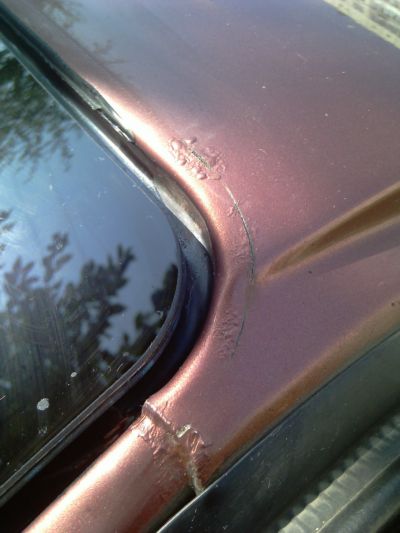

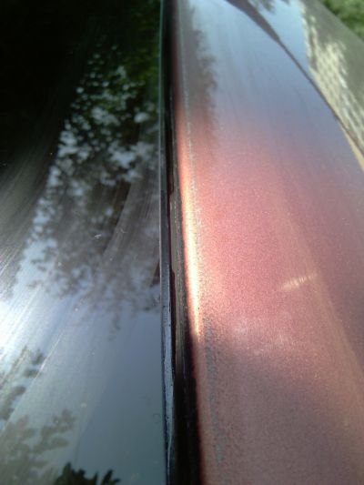

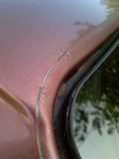

Пять лет машине, из-за камня менял лобовое, а так бы и не заметил..

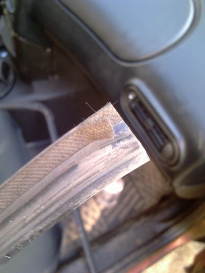

Уплотнительная резинка вокруг лобового протерла краску до металла, как следствие по углам полезли "жуки". При внималельном рассмотрении резинки видно, что на нее приклеена полоска из какой то ткани, которая просто пропитана пылью и песком, и действует как наждак.
Три вопроса:
У всех так трет?
Резинки уплотнительные бывают разные или все с этой лентой мудацкой?
Кто нибудь нашел способ с этим бороцца?
Написал стишок без мата
получилось ... плоховато!!!

Плохо вам стекло заменили
теперь быстренько зачищать и преобразователем пока насквозь не проело

А че за цвет такой, это новый чтоль, как там его - лаванда?!

Цвет ИМХО старый - "Баролло".
А вот место на лобовом с таким швом Изображение : Ну никак не соображу где :

AR, самый верх стык с крышей. но заводской он красивее и ровнее тут наверно красили.

В том то и дело что машина не перекрашеная и стекло заменили только сейчас, кто не понял.
Резинка стояла и не трогалась с завода, и вот за 5 лет такая шляпа образовалась, если бы не необходимость замены стекла, и не увидел бы пока жуки наверх не полезли бы.
У кого машинке 5 лет, отогните резинку, проверьте как у вас.

Блин, ну ё-моё. :smile_doh: Сегодян буду смотреть. Машине почти 6 лет. Есть небольшие жучки на капоте, на дверях, на порогах, под ручкой пасажирской и задней двери, под сполером задней двери. Теперь еще и под резинками. Пора уже всю машину наклейками позаклеивать :smile_bigsmile:

У отца 2006г цветет, где только можно... :

у меня 4й год.. ничего такого нет.. правда крышу перекрашивали года 2,5 назад из-за багажника, но там такой фигни не было. резинка сейчас эта держится на 3Ме..

Седьмой год авто - никаких пауков
Подозреваю что у ТС авто-вторые руки - а первый красил это дело...
