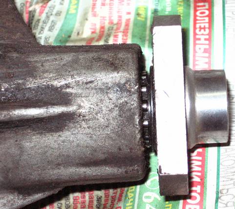

Как их запихать обратно?
[blondinko mode off]
Окей, я понимаю, что это подшипник торчит. Вопрос - как же так?

как как... Паламалось.
Заменить помпу, и радоваться жизни.
Возможно ремень был перетянут.

Не то что *у нас культурный форум*. Просто думаю, нельзя ли действительно запихать его обратно. Хотя понимаю, что вряд ли.
Помпа так-то работает нормально, ни шума, ничего. Я бы и не знал, просто менял цепь и случайно заглянул за шкив помпы.

Кстати, подшипник удалось запихать на место очень легко. Вылез только сепаратор с роликами, выдавив уплотнитель. Отверточкой это всё вставилось назад в корпус. Вряд ли долго продержится, конечно.
Гениальность отечественных конструкторов, как всегда, поражает. Сепаратор не держится на месте ничем, кроме уплотнителя. Консольная нагрузка на вал выдавливает сепаратор с роликами наружу, сепаратор выдавливает уплотнитель, из открытого подшипника выходит смазка, внутрь попадает грязь, дальнейшее понятно.
Даже не удивляет, что помпы стали считаться расходниками.

Та не, помпы на первых "копейках" неплохо ходили. А щас много разных производителей. И ваще тема неочёмная. Меняй и радуйся, что случайно и вовремя заметил и предотвратил приключение в дороге. На новой ещё 25 тык проедешь.

Помню в советские времена из-за нехватки запчастей эти подшипники выпресовывали, перебирали, в крышку врезали масленку и регулярно шприцевали. И ходили такие крышки очень долго. У меня на копейке такая была. Сам врезал масленку.
