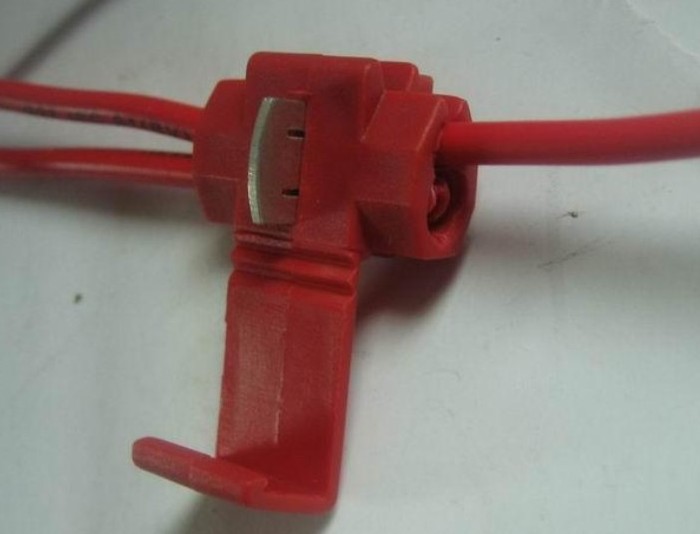

Здравствуйте дорогие Форумчане всех с прошедшими праздниками. Проблема вобщем такая всем внимание кто ленится и использует конекторы или как их там для быстрого присоединения дополнительного провода к основному типа зажим. На днях приобрел БК ШТАТ Вектор-М к нему в комплекте идут эти быстрые соединители. Все собрал как полагается но БК не работал при контрольной проверке обнаружил, что данный соединитель изоляцию провода БК не прорезал но самое главное сработал как бокорезы и перестриг штатный провод моей шнивы. После чего проверив все подобные соединения в своей ласточке я обнаружил , что все основные провода были перерезаны процентов на 70. Увидев такое я рекомендую перейти на пайку или скрутку так мне кажется надежней будет. Или я не прав. Подскажите дорогие друзья.

Такие пластиковые зажимы в которые втыкаются штатный провод и дополнительный и при нажарии поскогубцами металическая пластинка перерезая изаляцию соединяет оба првода. надеюсь ты понял про что я?

Андрей625, Не понял. Не видел таких ни разу . Найди в инете и ссылку дай. Обычно такого типа коннекторы обжимаются не плоскогубцами, а специнструментом, как раз для недопущения повреждения проводников

С сылками проблема они еще в комплекте с проводкой фаркопа идут крсные и синие.

Spirit, Справа красненькие.
Я их не ставил. Зачищал провода и на скрутку под изолентой.

Да да вот такие очень разочаровали блин проводку жалко.

ДА уж. А на них сечение и тип провода не прописан? Так то толстый провод по определению резать будет. И провода должны быть одинаковыми. Они у тебя не разные?
