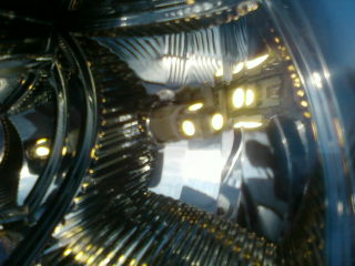

Петруха, Уже появились СД с "теплым" свечением. Напротив плавательного бассейна открылся магазинчик со светодиодной приблудой. Там мне продавец показывал "кукурузины" в передние габариты с "теплым" свечением 3000К. Но цена кусается - 600 руб пара.
