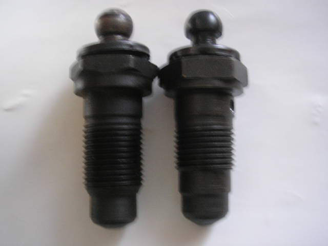

  •  335
  •  18 авг 2011, 21:40
  •  Нижегородская обл.
Слева старый образец,снят с производства,с права новый .Обратите внимание у нового, резьба короче и головка упора рокера не круглая полностью.Ставил три года назад.
