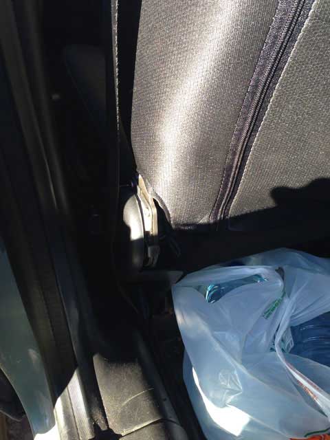

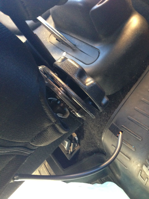

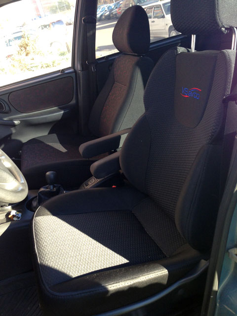

Привет,
недавно заменил штатное водительское сидение на это (не реклама)
http://www.tuningsvs.ru/sportivnye-side ... fa_12_223/
хочу поделиться фактами и впечатлениями.
Плюсы: Удобная посадка, отличная боковая поддержка. Сиденье жесткое, как на европейских машинах, жестче чем штатное сиденье. Для сравнения у меня есть еще Шкода, могу сказать что жестче, чем на Шкоде.
Отличный поясничный подпор, сижу теперь, живот аж вперед выпирает :-)
Посадка тоже правильная, спина разгружена.
Штатный каркас, крепится без проблем.
Минусы.
В местах крепления спинки много голого железа. Надо бы закрывать тканью. На штатном кресле все отлично закрыто.
А теперь вопрос!
Как подключить подогрев сидения? У меня комплектация L 2006г.
Слышал, что вроде провода должны быть около ручника в тоннеле - есть ли они на самом деле и что нужно кроме проводов, где купить?
Фото ниже.
http://www.chevy-niva.ru/album_pic.php?pic_id=50328
http://www.chevy-niva.ru/album_pic.php?pic_id=50329
http://www.chevy-niva.ru/album_pic.php?pic_id=50330

Kirill7234, сорри, что не по теме. А длина сидушки сколько ? На фото она короче штатной.
Сообщение Добавлено: 21 окт 2014, 23:17
  •  117
  •  07 ноя 2006, 16:09
  •  Подольск, МО
Длина такая же. Кажется короче из-за сильного поясничного подпора. Он визуально укорачивает.
если у тебя это вызывает вопросы - лучше обратиться к электрику, не обижайся.
Понадобится реле, предохранитель с колодкой, кнопка вкл/выкл, пару метров проводов потолще и полметра потоньше.
Провод у сиденья в какое-то идиотское место выведен, он должен выходить внизу горизонтальной подушки, причем быть смещен к одной из салазок. Оторвется ведь!

Имхо
Сиденье ваше жесткое потому, что трубчатый каркас просто задут в форме вспененным полиуретаном.
Так сделаны практически все "самопальные"
А в штатных сиденьях кроме полиуретановых подушек - на каркасе пружины продольные смонтированы и в любых других от автопроизводителя так .
Я бы посоветовал экспериментально проверить ток потребления обогрева
(на фото подозрительно хилый разьем и провода) и использовать провод не менее 2мм2
