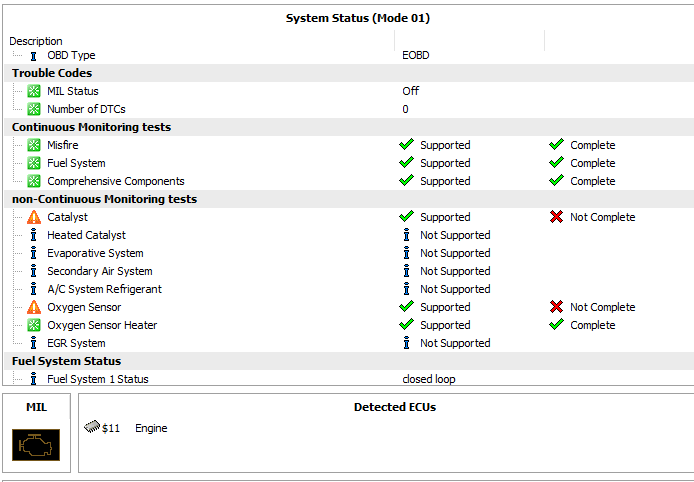

Привет, народ.
Такая проблема: периодически перестаёт заводиться. Может несколько раз подряд нормально завестись, а на следующий нифига. Стартёр крутит, но не схватывает, пока не поддашь газу, и пока будешь держать, она будет работать. А как только отпускаешь, она сразу глохнет. И при этом дальше отказывается заводиться, пока не скинешь аккум на пол часика. Потом снова некоторое время нормально заводится, а потом снова перестаёт. При этом, если завелась, то работает нормально, без каких-либо нареканий. Чек не горит, бортовой комп ошибок не показывает. Подключился через OBD2 разъем, scanmaster ругается на Catalyst и Oxygen Sensor.
Подскажите, в чём может быть проблема? Теоретические причины или хоть в какую сторону копать?
P.S. Подскажите нормальную прогу для диагностики через OBD2 ELM 327.
Capture.PNG [ 25.28 КБ | Просмотров: 1596 ]
РХХ - что кажет БК по шагам РХХ
БК показывает установку и положение РХХ. На холостом ходу показывает 35 примерно, иногда падает до 29 или чуть ниже. Если дать газу, то увеличивается до 70 примерно.
Это нормальные показания?
Датчик купил, но пока вроде нормально заводится. Если снова будет капризничать, поменяю и отпишусь, есть ли от этого результат.
