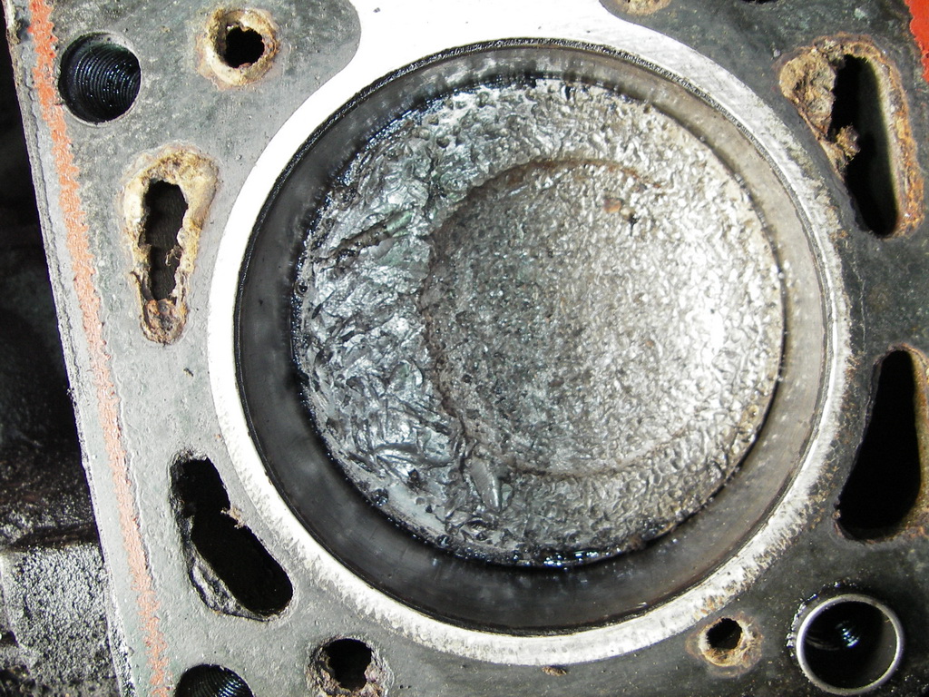

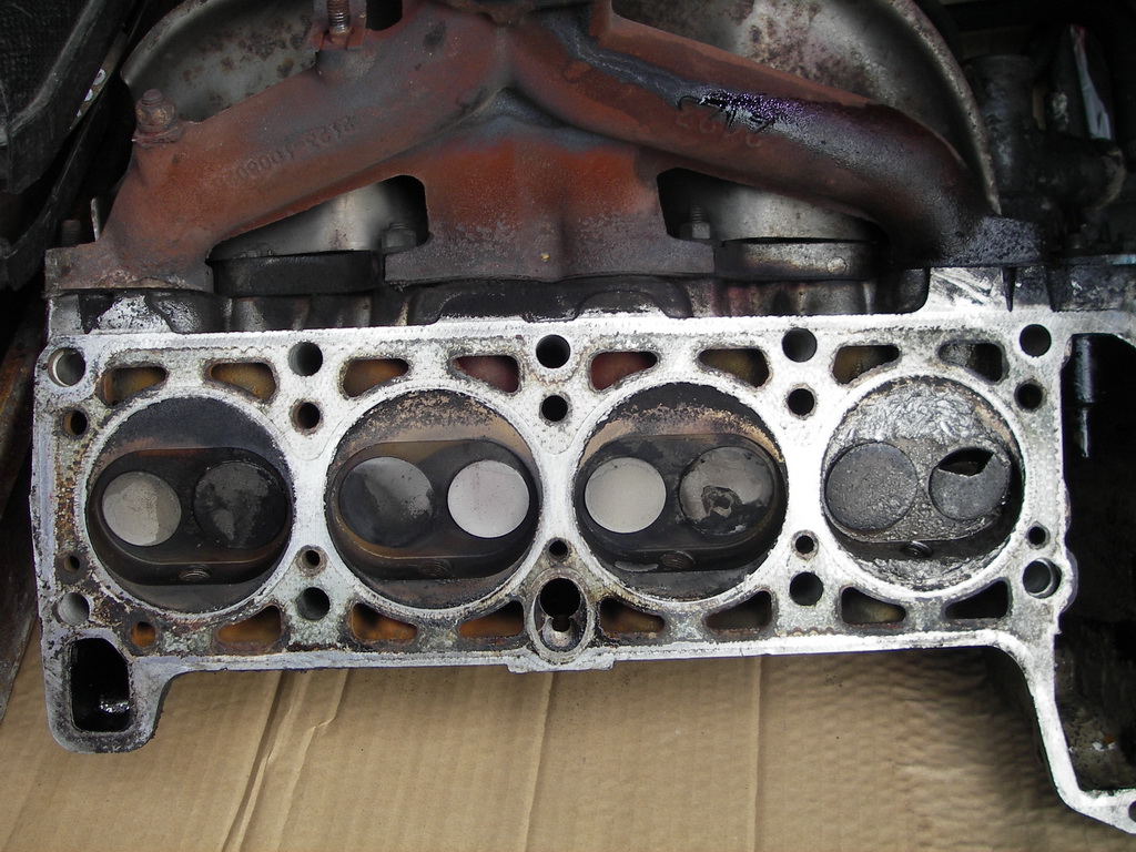

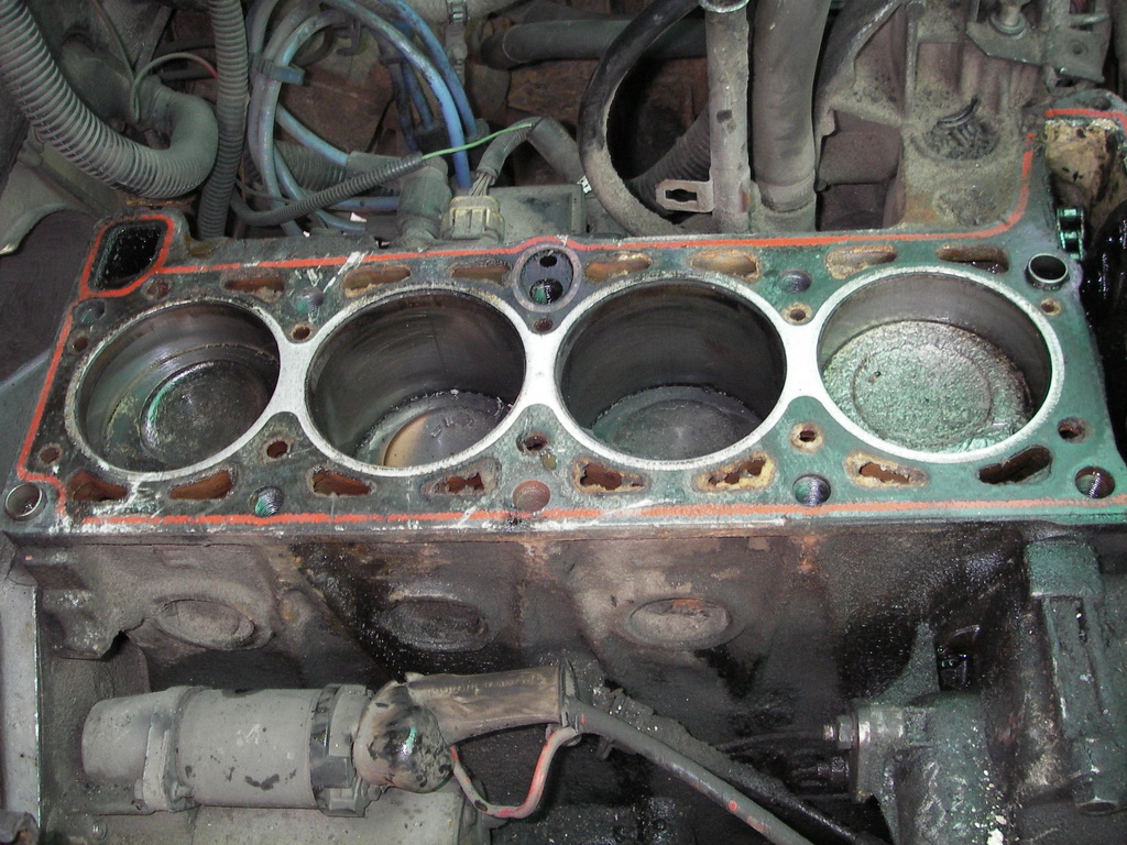

. Ехал я с рыбалки скорость 100 , темп 81 и вдруг захрустело..Посмотрел, добавил воды и еще немного проехал, потом давления нет, вода опять ушла и не заводится. Приехал с моей ласточкой 2004 года домой на мерседесе- эвакуаторе:) Пробег 190 000, у меня с 70 000. За все время выкинул гидрики, и гидронатяжитель и менял колпачки клапанов. Вскрыл крышку- все в эмульсии, снял голову - сломан выпускной клапан. Пока не рассухаривал, возьму рассухариватель. Вот думаю что менять, надеясь что не задрало шатунные и коренные подш , По эконом классу, так как машинка старая , ржавая и коплю уже на новую(но еще не накопил и поездить до осени надо) думаю клапан заменить, термостат и свечу конечно, немного подшкурить выбоинки в поршне и голове, для предотвращения детонации на заусенцах. Еще пару гаек потерялось на выпускном коллекторе и конечно пора маслосъемные поменять. Куска клапана не было в цилиндре, видно улетел в глушак. задиров на цилиндре не видно, но надо еще провернуть коленвал ключом на 38, посм ниже что творится со стенками 1 цилиндра. Пока так и не понял каки где смешались масло и тосол. кто-то сказал что от удара части клапана головка приподнялась и ослабла прокладка и там текло - сомнительно мне это. еще может рассухарю и увижу что под тарелкой клапана - вдруг там треснуло. Какие мнения у ГУРУ с нашего форума? и не гуру тоже что думают? Возм ли трещина в головке. Стоит ли положа голову вверх ногами и заткнув трубки охлаждения наливать в отверстия охлаждения керосин или воду для начала и смотреть уходит ли. Или еще какой способ посоветуете. Что еще поменять профилактически при такой разборке и стоит ли голову целиком менять и как лучше новую (качественные ли они) или с разборки и подшаманить клапана и др.

@Вова Сварка , Блок на опрессовку! При полном отрыве тарелки клапана, как правило блок в помойку, а в твоём случае канешна х.з, но возможно тоже трещина в гильзе блока 4-го горшка.

я думаю верхнее компрессионное кольцо на поршне уже закушено в канавке, т.к. есть удары по "балкончику" жарового пояса. Также нет никакой гарантии что поршень не треснул где-нибудь снизу или не деформировал юбку. Я бы как минимум снял поддон и дернул/заменил поршень. А по эмульсии это конечно вообще загадка.

Думаю, трещина в блоке. Вот и эмульсия.
Интересно, почему тарелку оторвало...

похоже легче купить новый двигун будет, в понед буду уточнять, рассухарю и посм снизу, сниму крышку поддона и крышку шатуна и постараюсь поршень достать. там и увижу как там кольца. поскольку все это на даче, а там только планшет, то отпишусь и фотки в среду или четв, когда к компу вернусь
а почему 4 го горшка? если вы про следы эмульсии, то это стекло пока голову вытаскивал, жестянку дефлектор над стартером забыл, вот и натекло пока откручивал
Там вроде только кусок от тарелки отвалился. Видимо после прогара.
