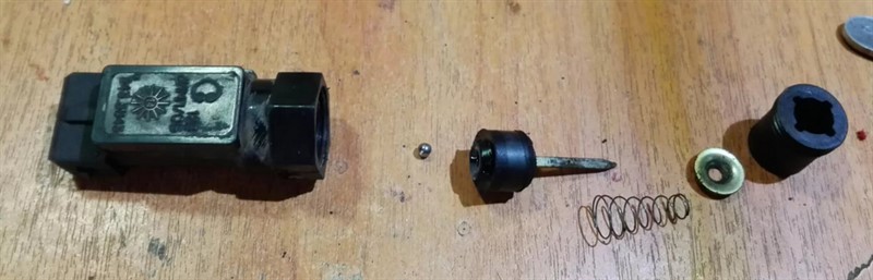

Lonelywarrior писал(а):
Датчик скорости?
Снимите, разберите его (внутренняя часть выкручивается) промойте, снизу есть углубление смазочки чуток на шарик и соберите. Часто бывает внутренняя часть самопроизвольно откручивается.
Фото не мое!
Вложение:
2019-03-18_110109_800x257.jpg [ 55.14 КБ | Просмотров: 1078 ]
