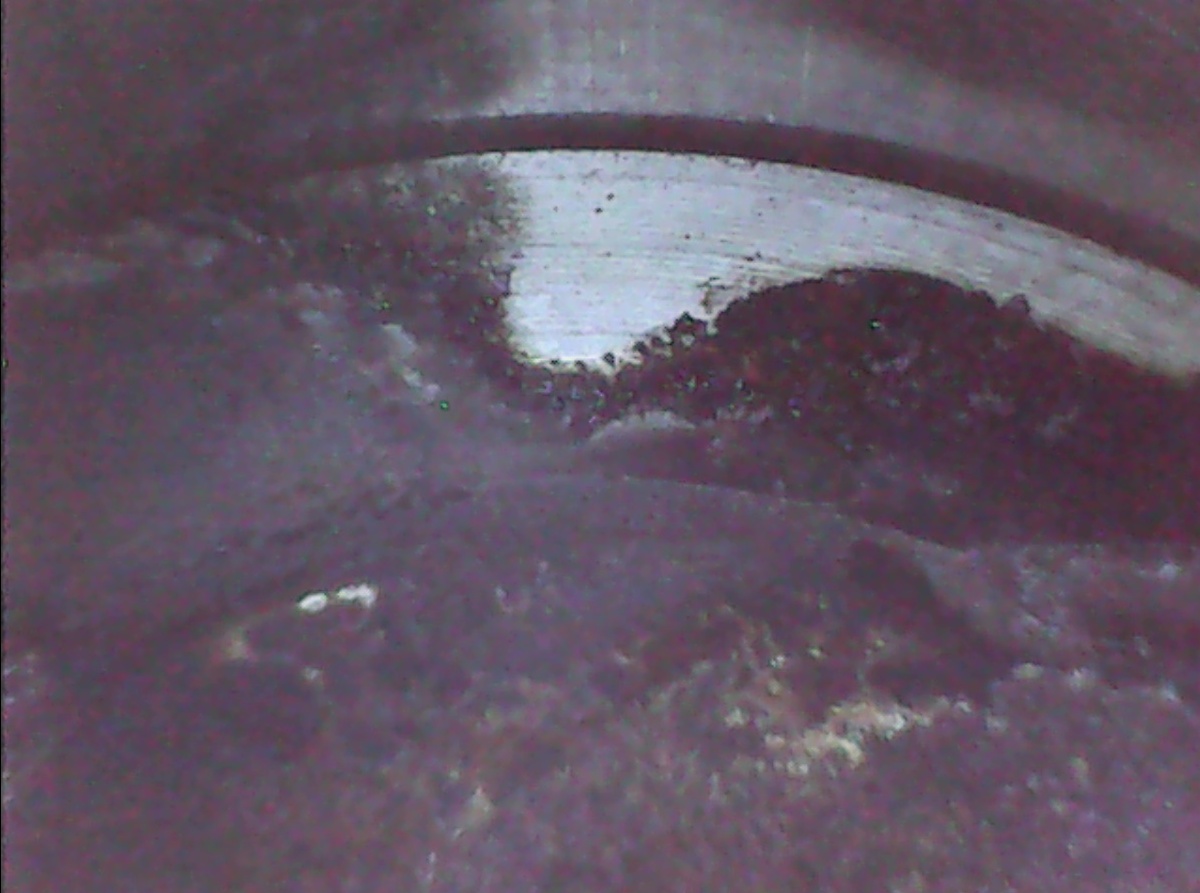

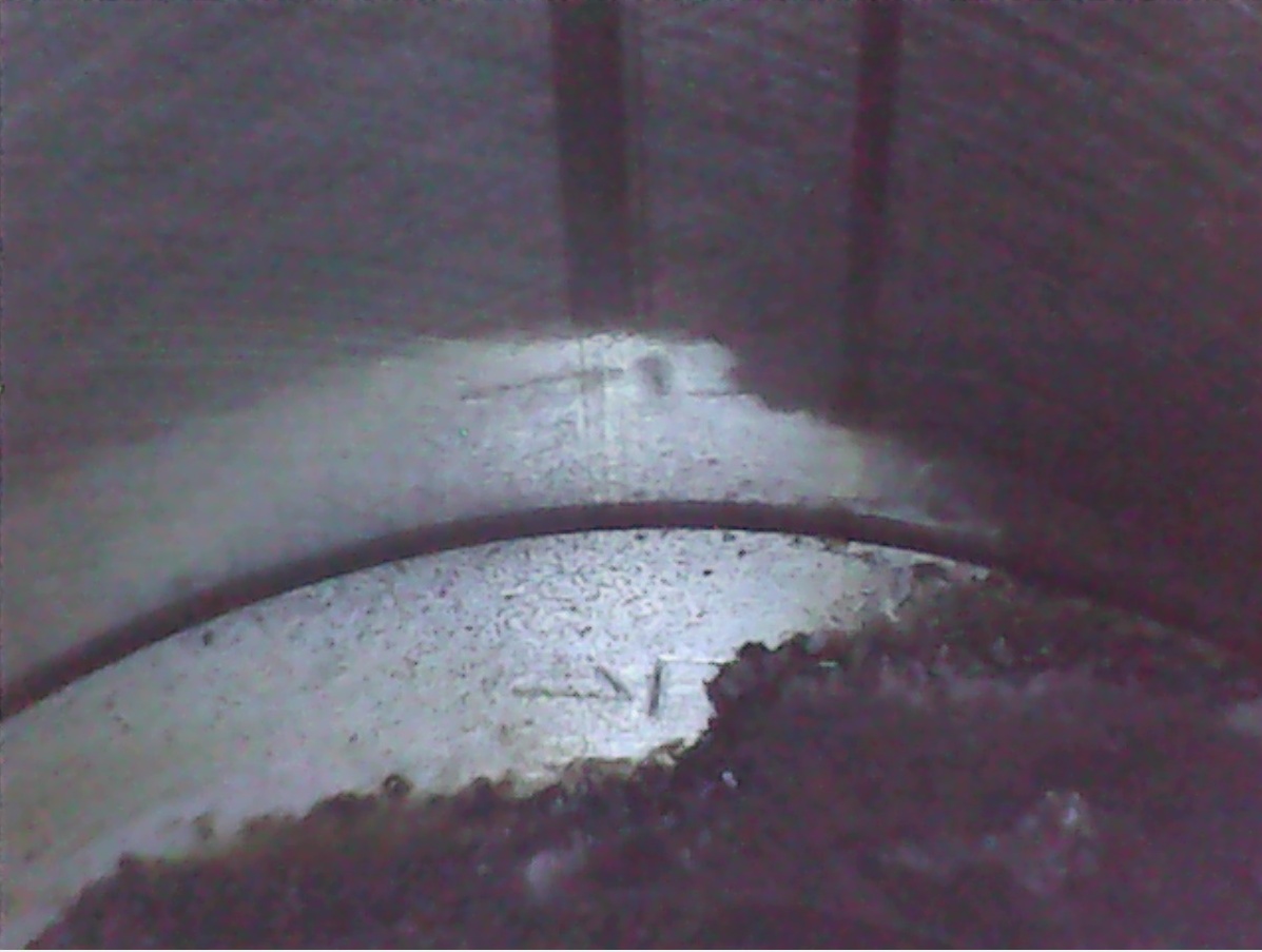

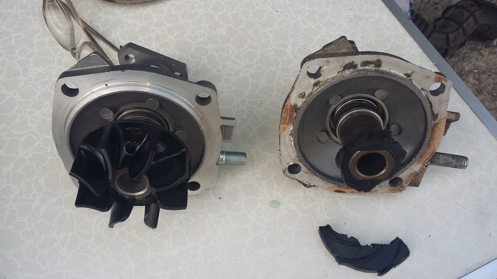

Примерно месяц назад ехал в городской черте, на улице было +25С. Вдруг резко температура поднялась до 107 С. Включил печку на максимум, температура упала до +98С и так и держалась до гаража. С начала подумал на термостат, заменил. Не помогло, потом заглянул в расширительный бочек и не увидел струи с малого шланга. Снял помпу и увидел такое.
Развалилась стандартная помпа ТЗА через 18000 км после установки. Поставил увеличенной производительности. Измерил компрессию с 1-го по 4 цилиндр: 11,7; 12,5; 12,5; 12,5 кг/см2. "Лавром" сделал раскоксовку, промывку масляной системы. Компрессия с 1-го по 4 цилиндр немного поднялась: 11,9; 12,7; 12,7; 12,7 кг/см2. Сегодня решил посмотреть, что творится в камерах сгорания. На поршнях появились промоины в нагаре во всех цилиндрах.
При этом эмульсии в масле нет, уровень не меняется. В ОЖ тоже пока изменений нет и струя постоянная, без прерываний. Общий пробег 99400 км. Вопрос уважаемым форумчанам: Это первая стадия прогара прокладки ГБЦ после перегрева?

Это результат раскоксовки ИМХО.

поддержу предыдущего оратора... после лавра надо поездить, чтобы отмытые участки подзаросли, смотреть надо было до раскоксовки... а любую стадию пробоя прокладки можно тестом на СО определить...

Либо тосол в масле = эмульсия, либо выхлоп в тосоле = увеличение уровня.
Если ни того, ни другого - то не парься.

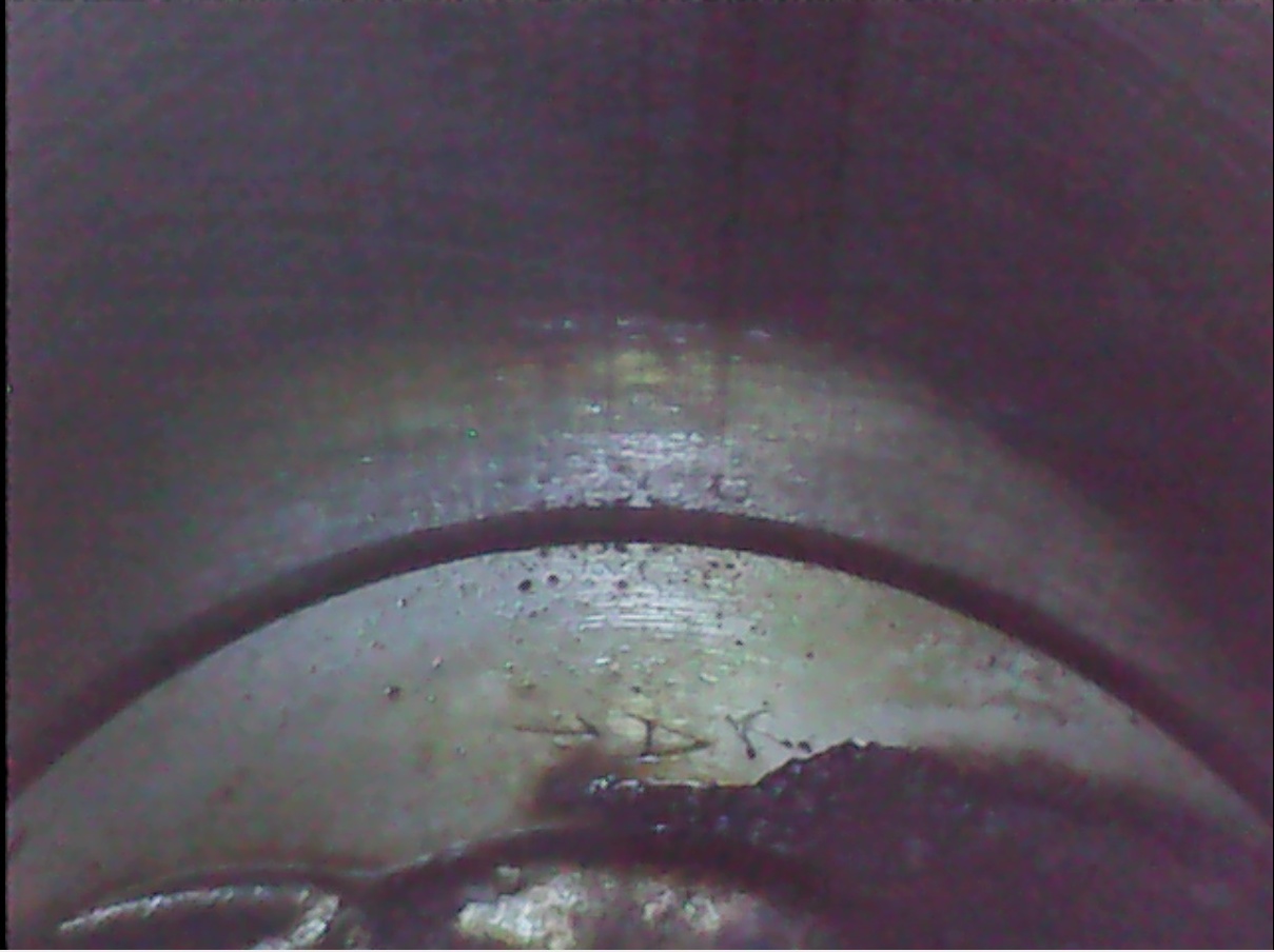

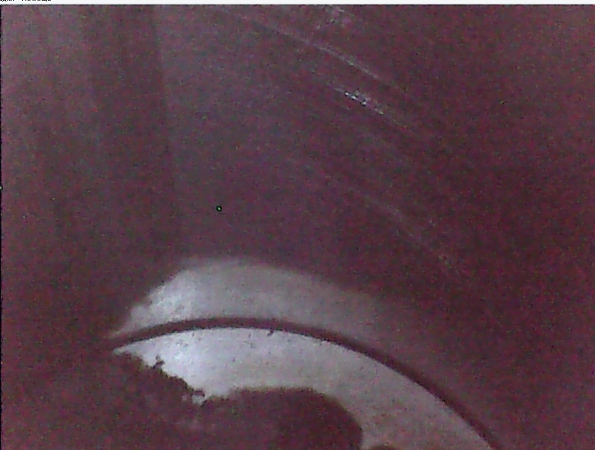

Сегодня еще раз заглянул в цилиндры. 4 цилиндр потихоньку "отмывается" от нагара. И тосол медленно уходит. Утром на холодную "парит". 4 цилиндр сегодня.
5410
И предыдущее фото 08.09.19.
5399
Прокладку ГБЦ надо менять.

прогрейте машину так, чтоб давление в СО образовалось и после этого позаглядывайте в цилиндры можно увидеть вот такую картину Изображение
тогда точно прокладку менять

А по моему они одинаковые...
А утром "парит" - потому что холодно стало п о утрам
