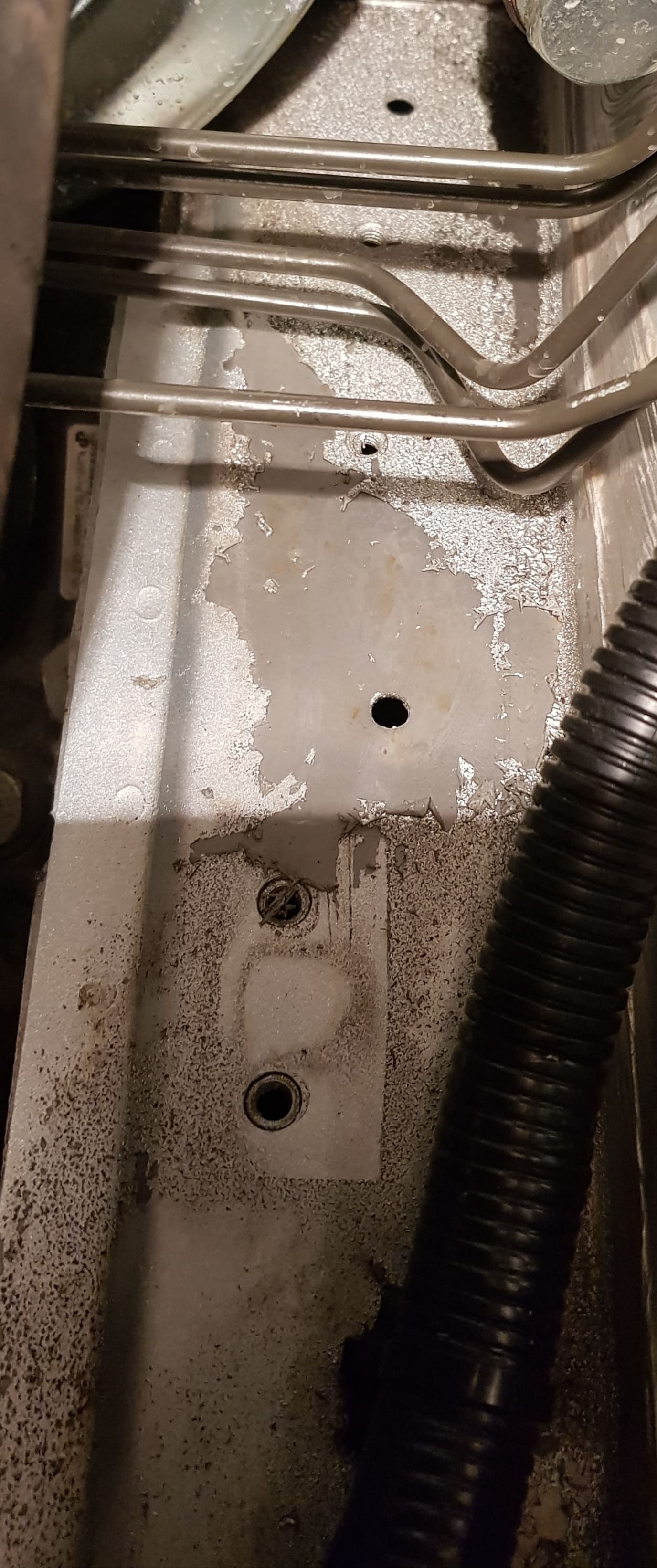

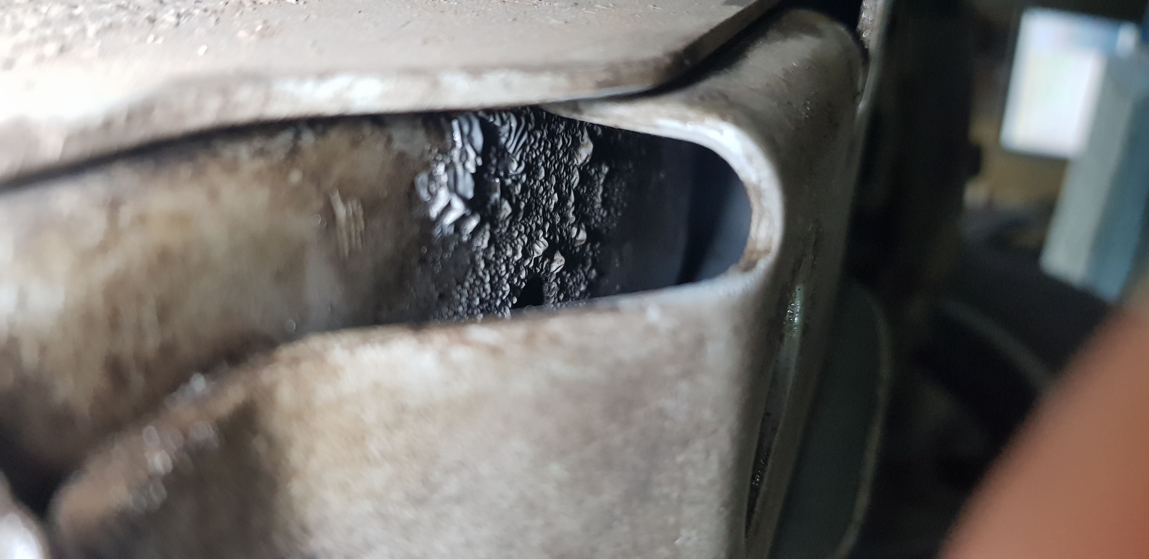

Неделю назад увидел, что краска на полке левого лонжерона вся вспучилась. Каково было мое удивление увидеть это на полугодовалой машине! Полез смотреть- кончился ГЦС. Текло на моторный щит, с него на лонжерон, а также со штока сцепления на шумоизоляцию. Дилер поменял только ГЦС, а на остальное сказал -"Ну, мы запрос отправили на завод, ждем их ответа, а там будем решать, гарантийный ли это случай..." Я удивился, но проглотил. Затем, на следующий день, когда машину вернули произвел осмотр. Имеем: отсутствие краски на полке лонжерона как класс и тормозную жидкость внутри лонжерона, которая и там краску сожрала, аж до места, где лонжерон переходит в прямолинейную часть под днищем. Сейчас стоит дилемма- ждать еще неделю с хвостиком дилера, или забить болт и в хорошее место загнать машину, чтобы они весь лонжерон изнутри продули, промыли и заантикорили.
Добавлено спустя 12 минут 17 секунд:
Вложение:
Комментарий к файлу: Верхняя часть лонжерона
20190928_201347.jpg [ 398.71 КБ | Просмотров: 810 ]
Верхняя полка лонжерона
Нижняя часть в районе поддомкратника:
Вложение:
20190928_133021.jpg [ 341.72 КБ | Просмотров: 810 ]

@Винторез , не вижу огромной потери...закрасить и заантикорить. Ни на одной машине не сгнивал в первую очередь лонжерон...

Ну вот я думаю, что этим и займусь. В ближайшую неделю, возможно даже сам, если потеплеет.
Вопрос к знающим- интересует технология процесса. Сначала нужно отмыть тормозуху(чем?), после этого залить в скрытую полость лонжерона грунт, а затем мовиль/тектил для скрытых полостей. Так? Ничего не упустил?
Водой тормозуха моеца, а дальше, тектилом или растстопом. Это на выбор.

Под вспученой краской фиг отмоешь. :smile_bigsmile:
Вскрывать лонжерон со стороны бампера, зачищать, грунтовать, антикорить.
Сверху - снимать ВУТ, и то же самое.
ПыСы. надо чаще открывать капот афто - не было б такого сюрприза! :smile_drunk:
кипятком из чайника ;)

для начала мойки пролить шампунем для бесконтакной мойки, желательно для ДВС
