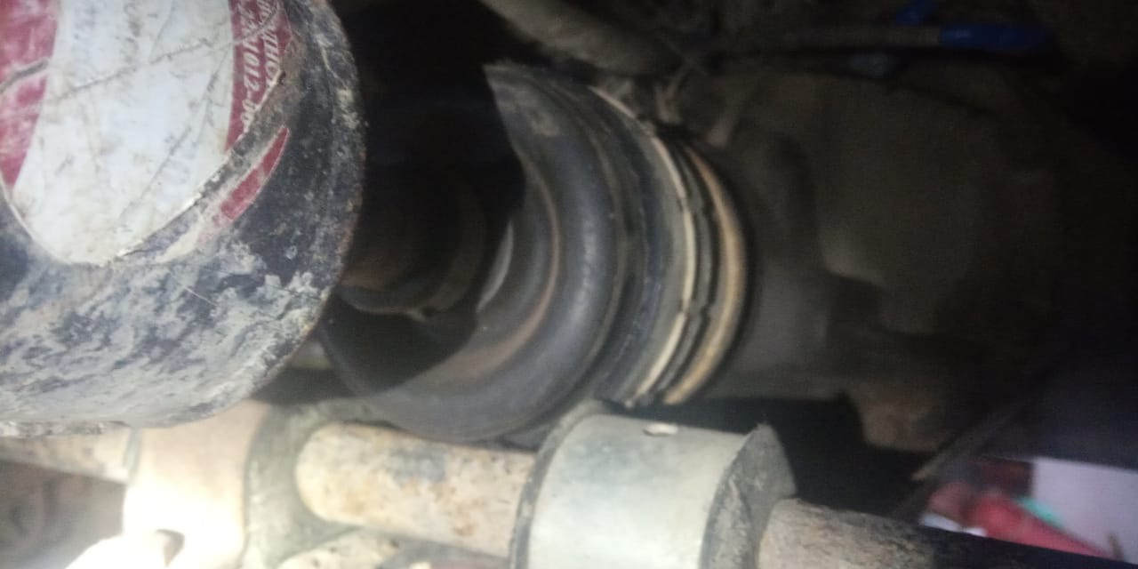

При установке српм и опускании стабилизатора , пыльник кардана трет о стабилизатор . см фото. Какие варианты?

Чей корпус и какое опускание стабилизатора?
ЗЫ если просто, то поставить кардан с белым пыльником горможкой.

Корпус от z-iq. Опускал стаб на 4 см. проставками так как также опускал поперечную переднюю балку. Не хотелось бы менять кардан из за этого, он немного прошел.. До опускания балки все было ок..

Отпили (балгарином) от чашек стабилизатор и верни его на место к лонжеронам. И зачем стабилизатор с 31 тапками?! :smile_cool:

Я предлагаю отвязать стабилизатор от чашек и оставшейся палкой поиграть с расстоянием до лонжеронов, т.е. углом наклона кардана=СРПМ.

У меня тоже крестовины достают до подушек стаба, выражается в стуке под нагрузкой (в песке, при троганье в крутую горку, резком старте), как временная мера - фигурно сточил обоймы подушек по месту, стало лучше. Сейчас СРПМ сильно притянут к стабу. Думаю в сторону прокладок под подушки на лонжеронах, а так же попробую с подрезкой основания подушек на лопате. В межсезонье займусь.

Для тех нив, у которых нет ушей на балке - эти уши предлагаются к привариванию. В остальном я ни у кого не видел каких-либо различий. Более того, некоторые на кривизну лыжи, предлагают притянуть и забыть, так как это ни на что не влияет.
