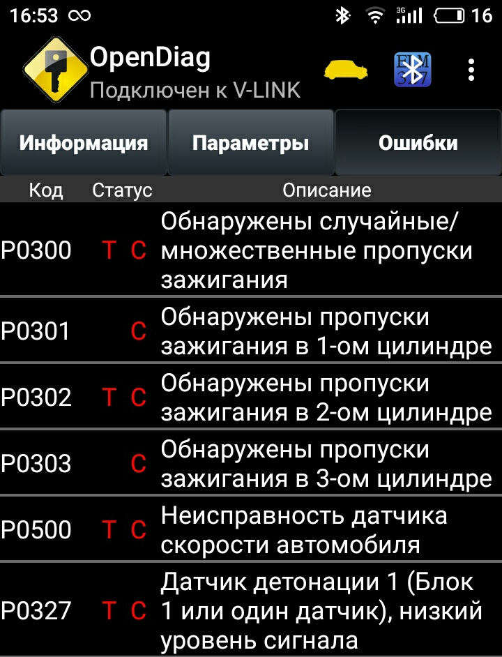

вот ошибки которые есть.
rere.jpg [ 327.35 КБ | Просмотров: 1035 ]
и что они говорят?
пропуски зажигания в трех цилиндрах - Свечи, провода, катушка, клапана, а датчик скорости тут вообще не причем
