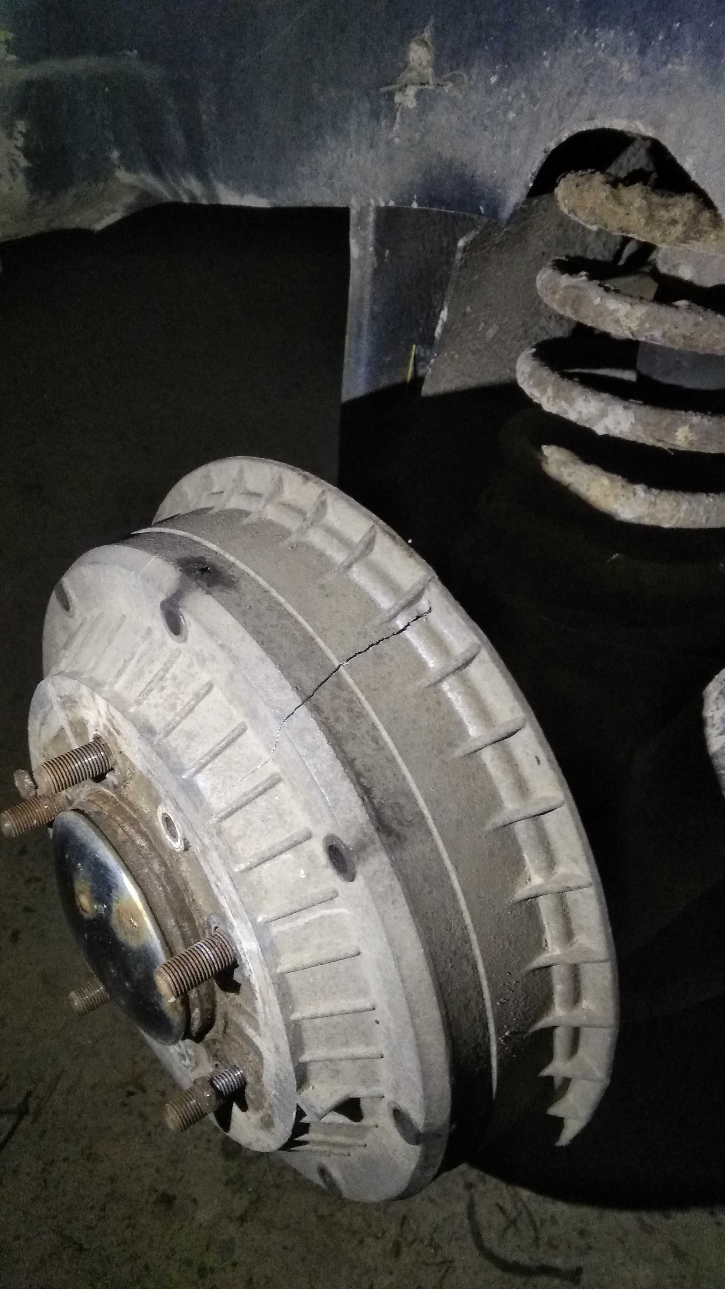

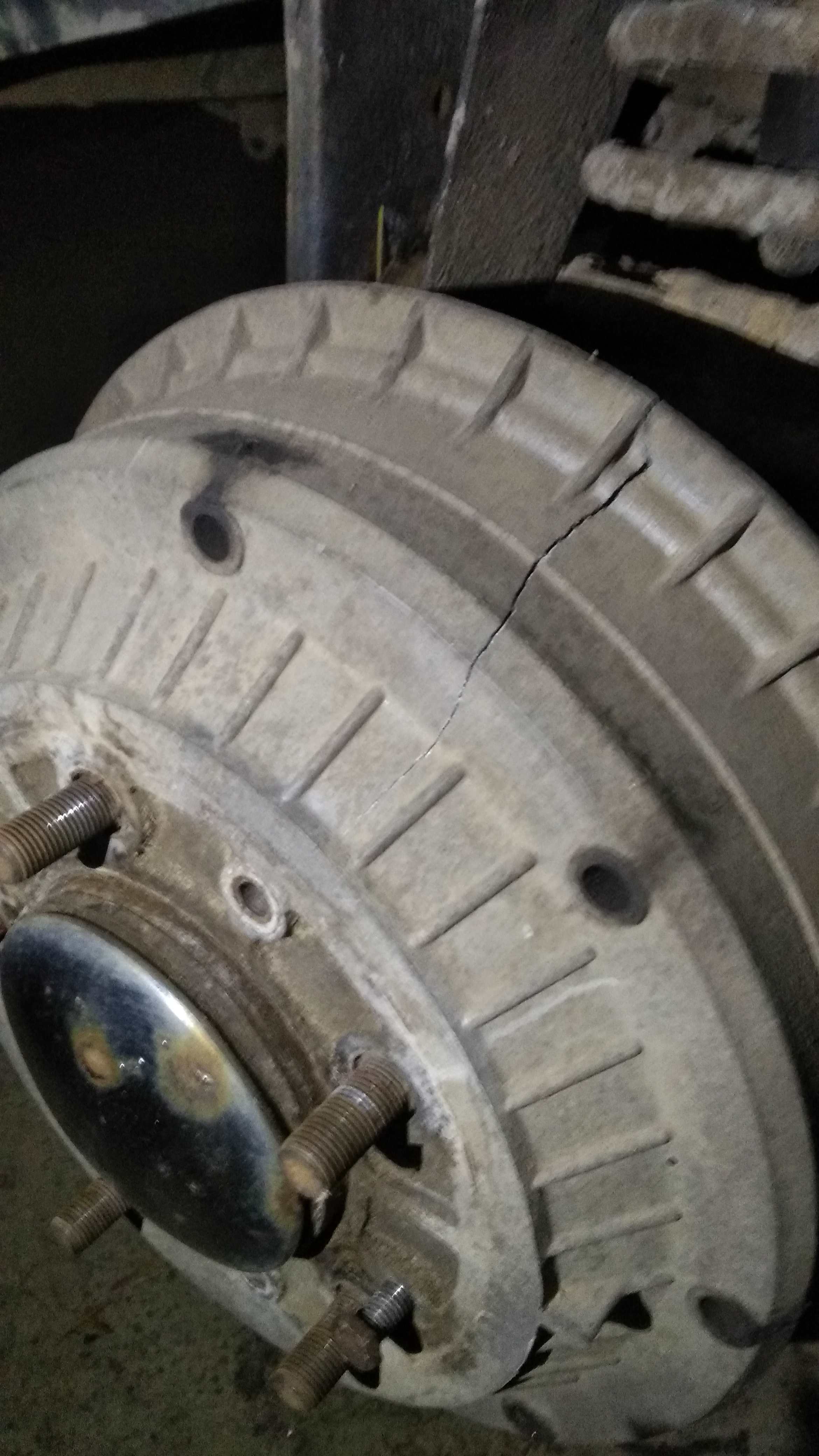

После экстренного торможения начало бить в педаль тормоза при торможении. Думал накладки колодок сорвало, а нет!
Вложение:
imgonline-com-ua-CompressBySize-Nik2kR0z5Bo6ImF.jpg [ 486.62 КБ | Просмотров: 842 ]
Вложение:
imgonline-com-ua-CompressBySize-pclLdT5mG4j2I6.jpg [ 474.59 КБ | Просмотров: 842 ]

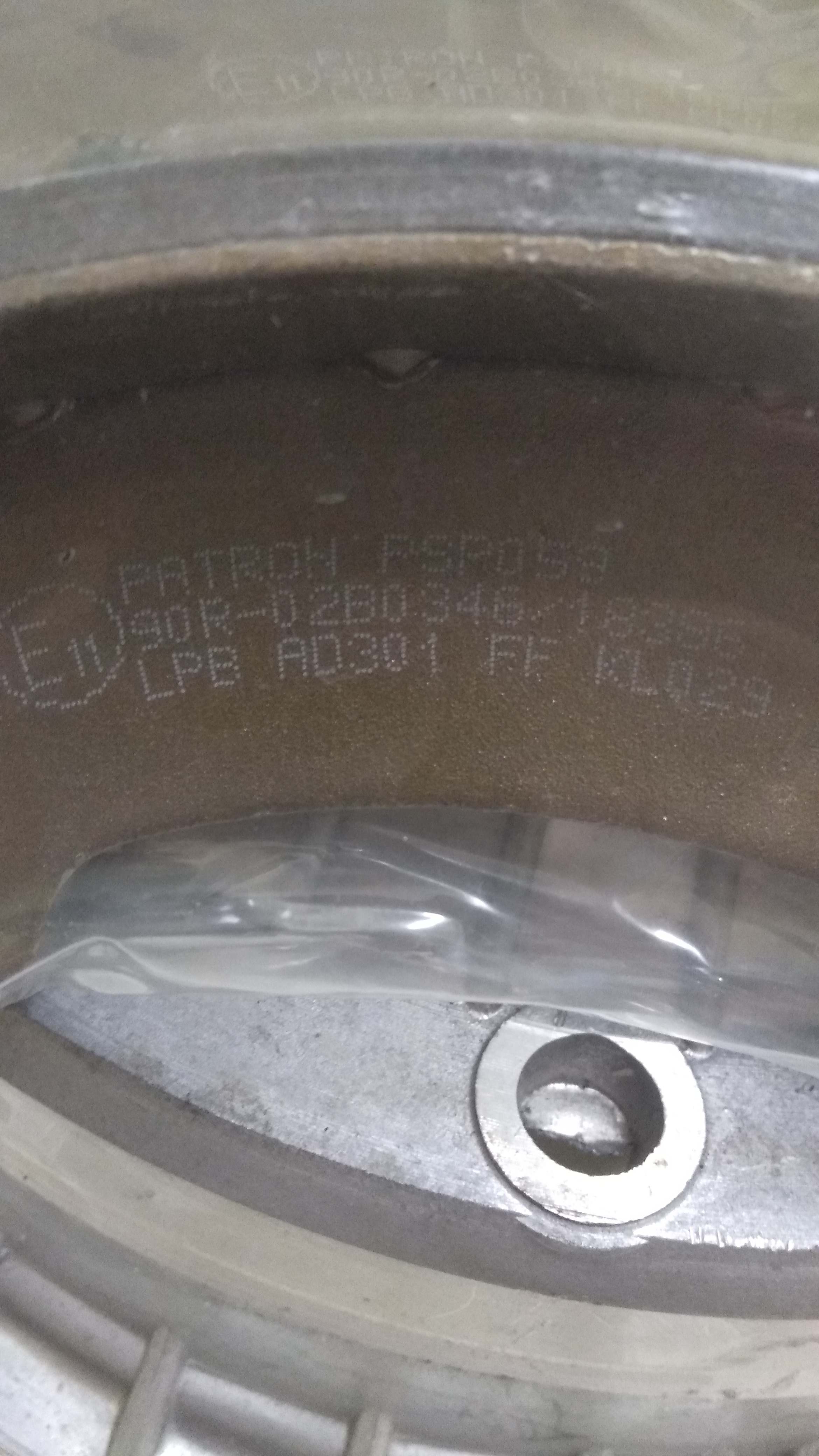

Ещё пожалуйста сфотографируй трещину изнутри. И колодки.
С уважением, 389-й
 Заголовок сообщения: Re: Лопнул барабан.
Сообщение Добавлено: 06 фев 2020, 08:11
    5
  •  36
  •  30 окт 2019, 08:54
Ок.

@Neber ,
Кто производитель сего г-на?

Ну, я не удивляюсь.
На 4-ом году Шнивы, после гор Осетии и Ингушетии, у меня заводской барабан лопнул. Обнаружил уже дома, когда проводил ревизию реактивных тяг.
Правда, там же погнута короткая тяга на той стороне, где лопнутый барабан. Ну и еще и колдун тёк (вот это меня сильнее огорчило) )
Фото моего лопнутого

У меня тоже лопался левый. Где-то на 80 тыс. Обычное дело после экстренного торможения, когда педаль давится на все деньги.

@Neber , Какой пробег??? какой диаметр внутри???
ЗЫ: у меня лопался на 21213-й... когда замерил внутренний диаметр - так там давно менять надо было: износ больше предельного где-то на 3 мм. был.... Поменял оба на новые и так и продал нивку... :smile_blush: :smile_bigsmile:
Пробег 120тыс. Меняли ли барабаны прежние хозяева, я Х.З.
По диаметру не знаю, еще не снимал :smile_sweating:
Сегодня только приобрел диски и колодки.

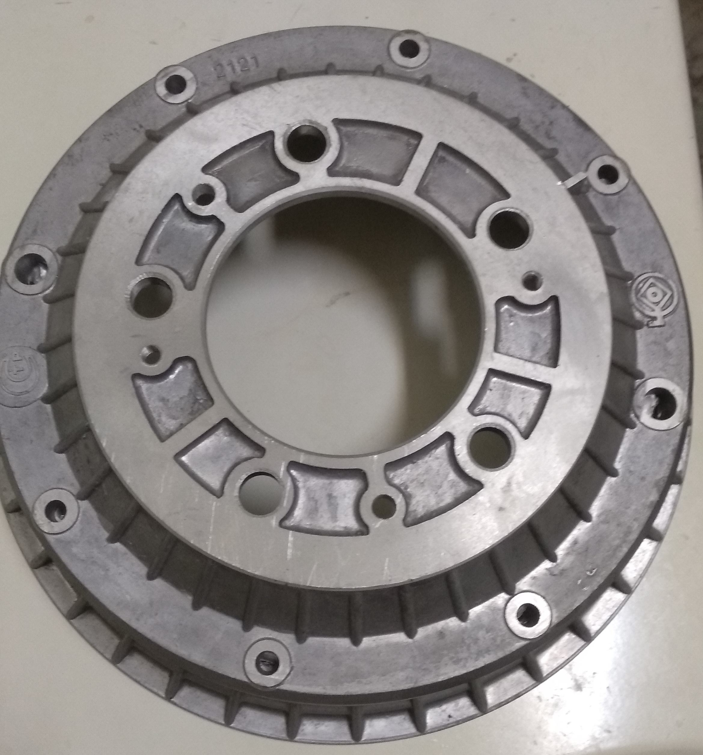

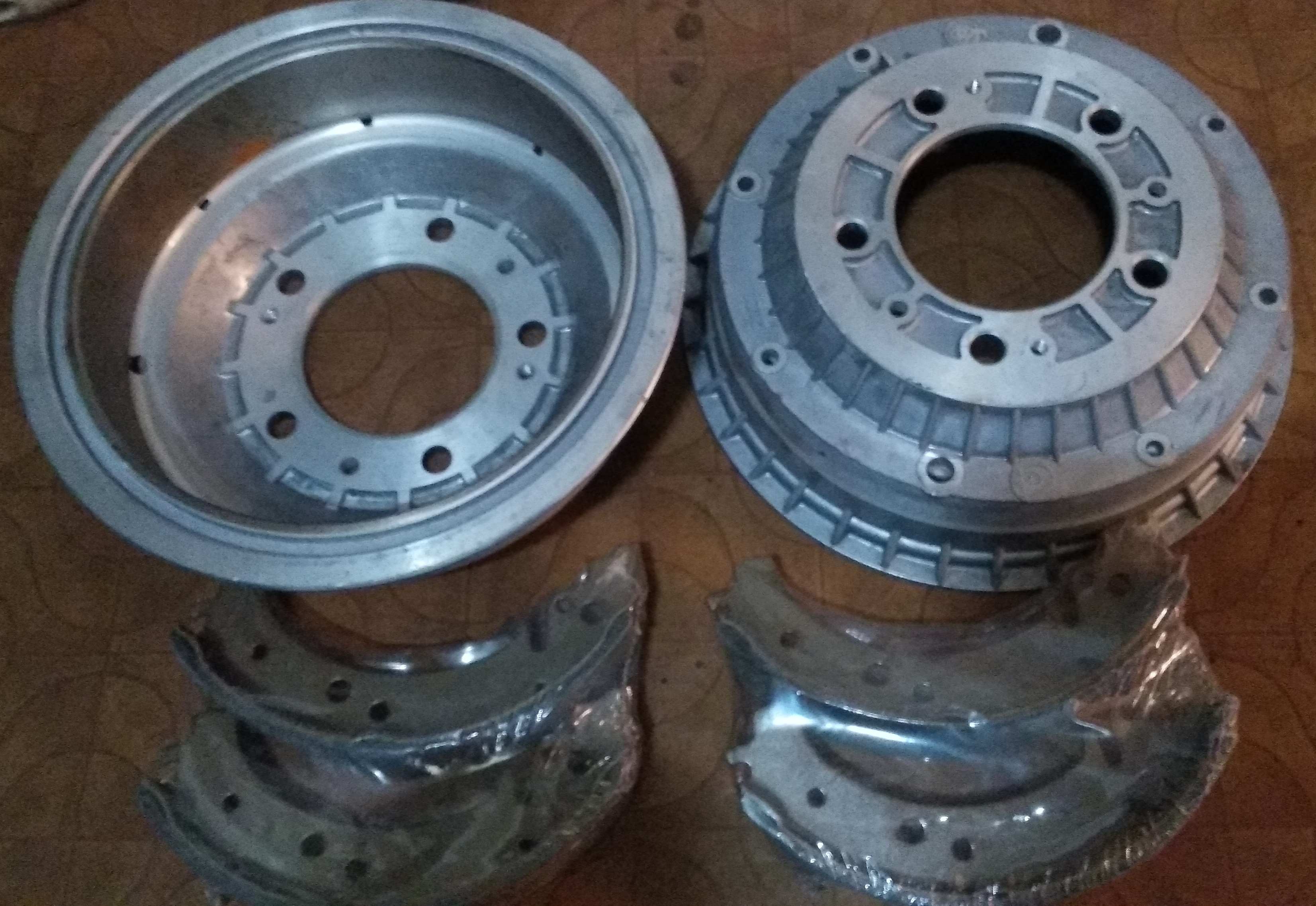

Вот такой комплектик:
Вложение:
imgonline-com-ua-CompressBySize-XbrOHF10M4Gn.jpg [ 464.3 КБ | Просмотров: 625 ]
Вложение:
imgonline-com-ua-CompressBySize-LH8tE3D0Z6lT.jpg [ 481.72 КБ | Просмотров: 625 ]
Вложение:
imgonline-com-ua-CompressBySize-1QBsAZ3oMTYrnA.jpg [ 468.34 КБ | Просмотров: 625 ]
