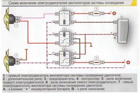

Всем доброго времени суток. Нахожусь в жопе мира (с тырнетом полный галяк), выскакивает 3й раз джекичан, с ошибкой p0480. При этом, включается только левый вентилятор и только на полной скорости(его хватает, чтобы машину остудить, но одних хрен не комильфо). Машина 19 г.в. Посему конструктивный вопрос- где находится релюха, которую нужно прозвонить и что может являться причиной джекичана, помимо реле? В проводку ЭБУ никто не лазил, поэтому обрыв кабеля исключаю. Контакты на правом вентиляторе тоже в порядке.
ПыСы- задаю вопрос, потому как электросхем на машину с параллельным включением вентиляторов при беглом осмотре в инете не нашел, а под рукой их нет, т.к. машина разобрана наполовину и бумагу возить банально негде.
Надеюсь на скорый ответ, т.к. завтра придётся по пути в МСК потолкаться в пробках и очень не хочу это делать с неработающим вентилятором. Заранее спасибо.

Реле вентиляторов за блоком предохранителей слева под рулем.

0480- цепь управления неисправна.
Катушка реле, скорее всего ,вторая по схеме. Или обрыв или кз.
Или провода/ контакты на нее.
Проще всего, имхо, и правильней,- банально менять на заведомо исправную.
Если уж не получится, -тогда уж и репку начинать чесать:-почему, да как? :smile_smile:

Я бы начал с измерения сопротивления правого вентилятора.
Дальше подключил бы вольтметр к проводам правого вентилятора и дождался температуры включения. Если между проводами появится примерно 6 В - мотор заклинило, если 12- он в обрыве, если ничего не появилось - значит сдохло реле или предохранитель.
Думаю, что предохранитель.

Во веселуха-то! Промерил напругу на правом вентиляторе, пришел к выводу что она туда не приходит, никогда. Хим с ним, снял БП, вытаскиваю предохранитель- целый. Ладно, думаю, если дело в реле- до москвы доберусь как-нибудь, а там погляжу. Щаааааз, на полпути выскакивает ошибка 2138, рассинхрон датчиков педали газа. Хрен с ним, скидываю ошибку- через 200 метров опять в аварийный режим встаём. Открываю капот, и вижу, что на 99 градусах включаются оба вентилятора в полсилы, как и требуется. На 102 включаются оба на полную.
Теперь я окончательно запутался. Такое ощущение, что ЭБУ мозг делает, только вот с чего бы ему так себя вести- не пойму. :smile_nerd:
