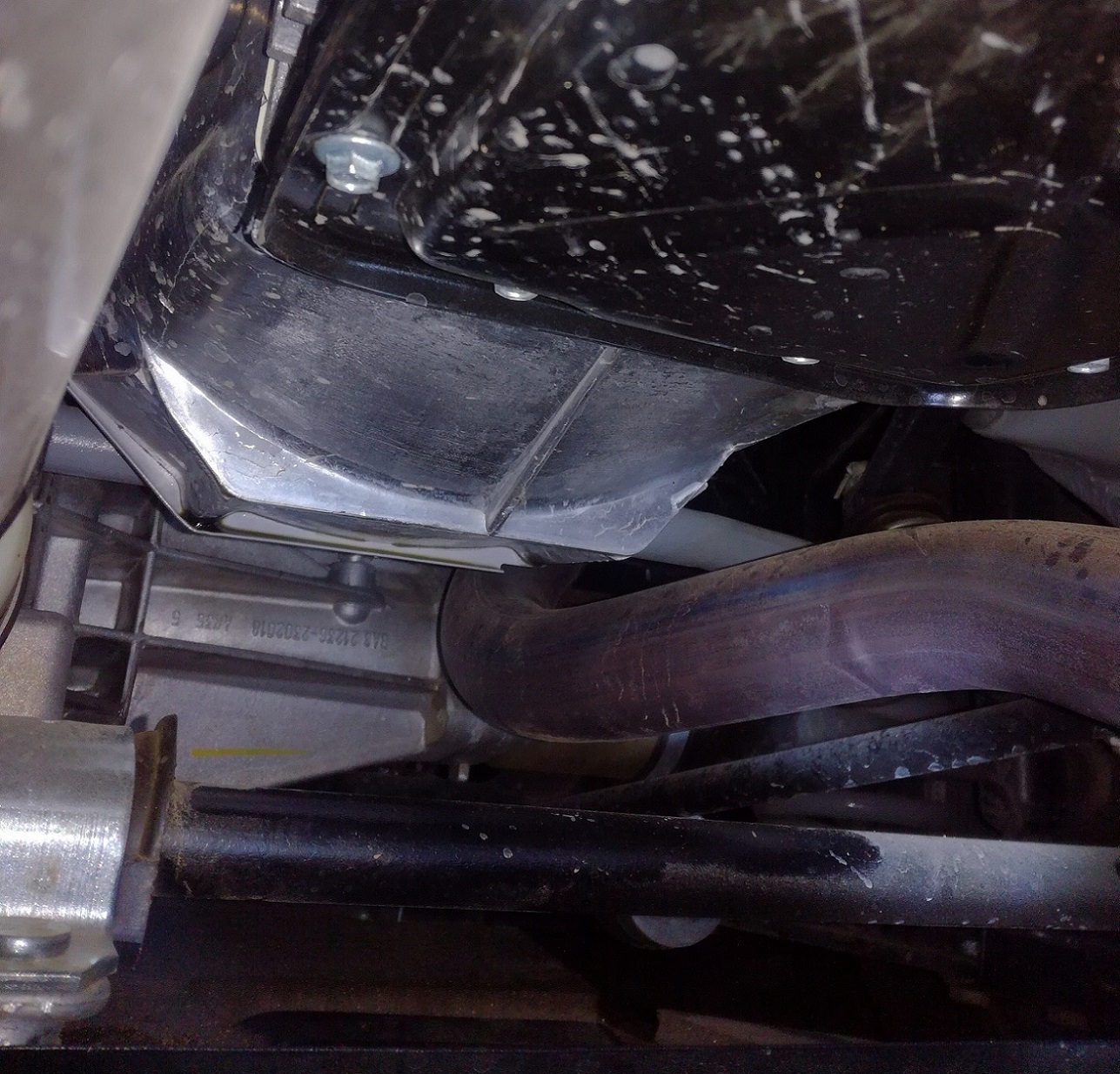

Столкнулся с непонятной проблемой. В районе КПП капли непонятной маслянистой жидкости. Не пахнет ни собачятиной, ни топливом, ни тосолом. Снял защиту, подтеки только в нижней части. Кроме этого места везде сухо. Кто знает, что это может быть?

@komparativ , смотри трубку от кондиционера куда вывели.

может какой мовиль довытекает?

течь масла с КПП или через сальник первичного вала или по шпильке крепления картера сцепления

А может течь с движка через задний сальник/крышку...

течь масла с КПП
Трансмиссионка имеет очень резкий характерный запах. Настоящая трансмиссионка, правда, что заливают на ВАЗе в новые КПП, не знаю...
по цвету трансмиссия

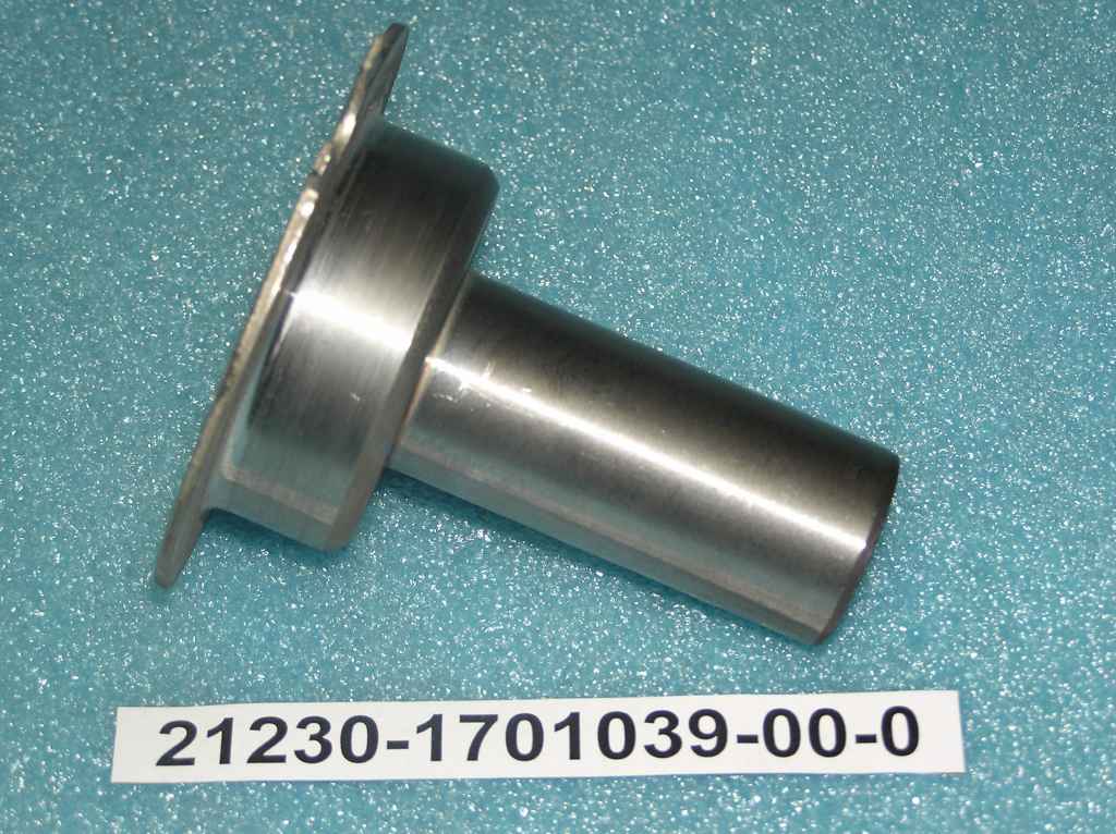

а еще может течь по плохой опрессовке этой детали в картер сцепления
21230-1701039-00-0.jpg [ 87.27 КБ | Просмотров: 794 ]

Спасибо за ответы. Сегодня салфеткой вытер подтеки, есть слабый запах псины. Похоже трансмиссионка. В субботу дилер будет снимать КПП, обидно машине еще месяца нет...

По фото трудно сказать, но явных дорожек масла не видно, в первую очередь надо проверить крышку маслозаливной горловины, потом состояние прокладки клапонной крышки, когда течет тоже частенько картер в масле, на течь сальника не похоже там бы было больше масла :smile_drinks: ну коробку глянуть с раздаткой
действительно, с РК масло по промвалу попадает на КПП, и далее во внутрь картера сцепления )))
если течет с ГБЦ то это как правило по двум центральным шпилькам выпускного коллектора, и как правило правая часть колокола то же в масле
