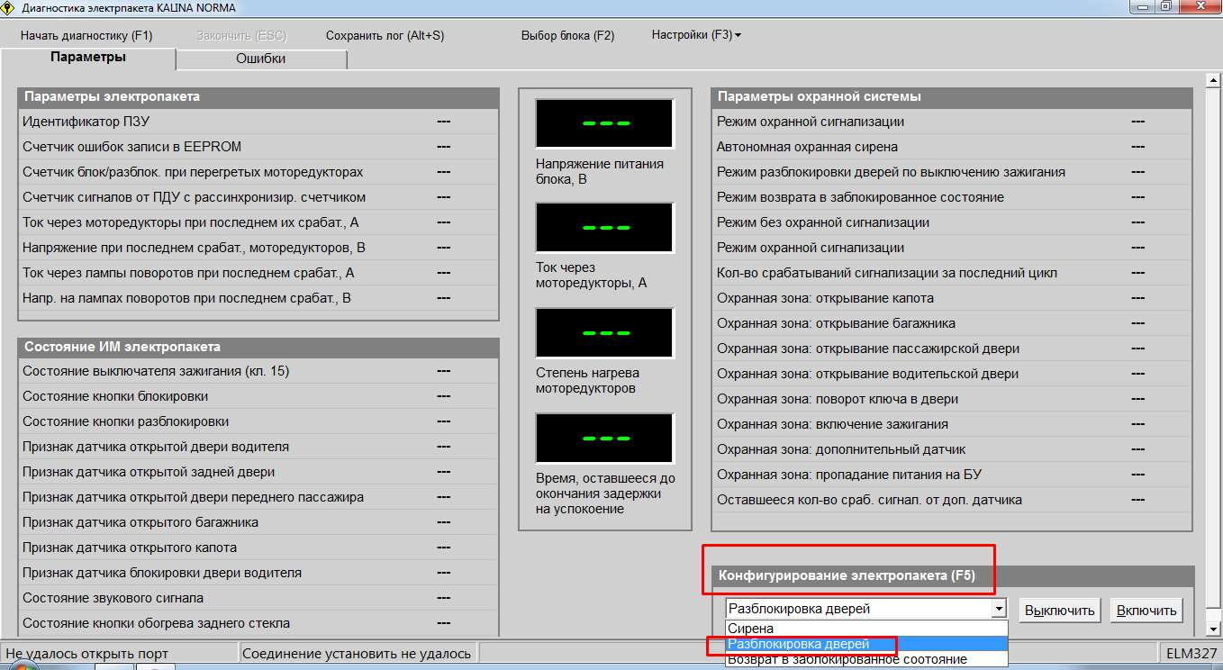

2. можно ли как то поменять режим ц.з. (что бы вместе с водительским открывались все осталные)
смену режимов можно выполнить или штатным ключом или программой диагностики, к примеру опендиаг
Вложение:
Screenshot_2.png [ 88.94 КБ | Просмотров: 1003 ]
есть еще и третий вариант, но тут необходимо знать активирован ли ИММО, узнать можно по индикатору в комбинации приборов при включенном зажигании или попробовать запустить ДВС без платы ключа

к примеру опендиаг
Чтобы делать диагностику это надо мозги к компу присоединить. А каким образом вы это делаете?

Потребуется obd2 адаптер, например elm327, но обязательно версии 1.5. И ещё нужен ноутбук или пк с Bluetooth адаптером и бесплатная программа Freediag 1,4
