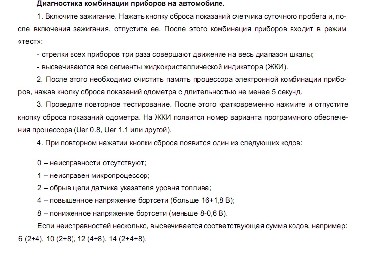

Prepodobie писал(а):
Спасибо. Но в некоторых видео видно как сбрасывается.
так это сброс ошибок самой приборки! в ней тоже есть процессор, к ней также подключены некоторые датчики, только не датчики системой управления двигателя.
Вложение:
Безымянный.jpg [ 151.89 КБ | Просмотров: 2182 ]
Добавлено спустя 10 минут 25 секунд:
Запустил тест с приборной панели. При диагностике показывает следующее Б 1675 00.
сделай фото этого чуда
