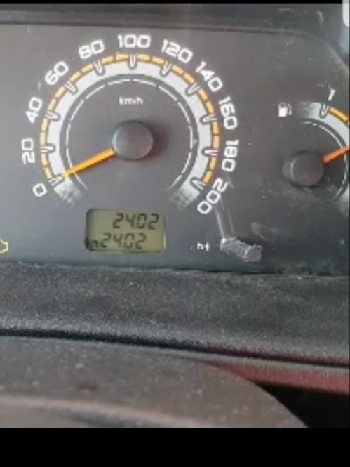

Если запустить двигатель и на приборной панели ничего не нажимать, то с С2 на экране можно весь день кататься. Я так в сервис и приехал когда фото делали и видео снимали.Но стоит переключатель нажать для смены показателя на вольтаж/температуру/ время..то хоть сколько по кругу переключай код так и не появиться. Если после включения и прогрева, ну скажем сейчас летом минут через 5..10, выключить двигатель и запустить повторно, то код не появляется. Повторно появляется после длительного простоя, как я писал выше. Что касается кодов диагностики о которых спрашивали выше, то у меня после того как стрелки на приборной панели синхронно поднимутся опустятся на левом экране остается только информация по общем и текущем побегах в 2 строчки. Более никаких цифр не появляется.
общий и суточный пробег отображаются на правом дисплее
Добавлено спустя 13 минут 5 секунд:
@Серж ФК ,
КП старая аналоговая, никакая диагностика с помощью дополнительных устройств и сканеров ее не проверит, есть только собственный тест, и все что отлично от ее заводских показателей является ее неисправностью

Серж ФК,
ТЕСТ ПАНЕЛИ ПРИБОРОВ 2123 НА АВТОМОБИЛЕ
1. Нажать и удержать кнопку одометра более 5сек
2. Включить зажигание
3. Отпустить кнопку одометра
4. Стрелки приборов 3 раза движутся от начала до конца шкал панели приборов и обратно. На дисплеях панели отображаются все возможные символы.
5. Выключить зажигание и повторить пп. 1-3
6. Нажать и отпустить кнопку одометра при движении стрелок. На дисплее отображается версия прошивки панели приборов
7. Еще раз нажать и отпустить кнопку одометра при движении стрелок. На дисплее отображаются коды ошибок панели приборов:
0 – ошибок нет
1 – неисправен микропроцессор
2 - обрыв цепи датчика указателя уровня топлива
3 – повышенное напряжение в цепи питания (больше 16 в)
4 - пониженное напряжение в цепи питания (меньше 8 в)
и т.д.
При повышенном и пониженном напряжении стрелки приборов останавливаются и не работают до момента устранения неисправностей
Если неисправностей несколько, то на дисплее отображается комбинация цифр, соответствующая сумме кодов неисправностей, например, 6 (2+4), 10 (2+8), 12 (4+8),
14 (2+4+8) и т.д.
8. Сброс отображаемого на дисплее кода производить удержанием кнопки одометра в нажатом положении

Серж ФК,
0 – ошибок нет
и т.д.
14 (2+4+8) и т.д.
Добавлено спустя 1 минуту 12 секунд:
На днях еду на Т0. Оставлю машину пусть смотрят.
Комментарий к файлу: Пробовал, вот итог нажатий
20210611_123851.jpg [ 128.84 КБ | Просмотров: 842 ]
