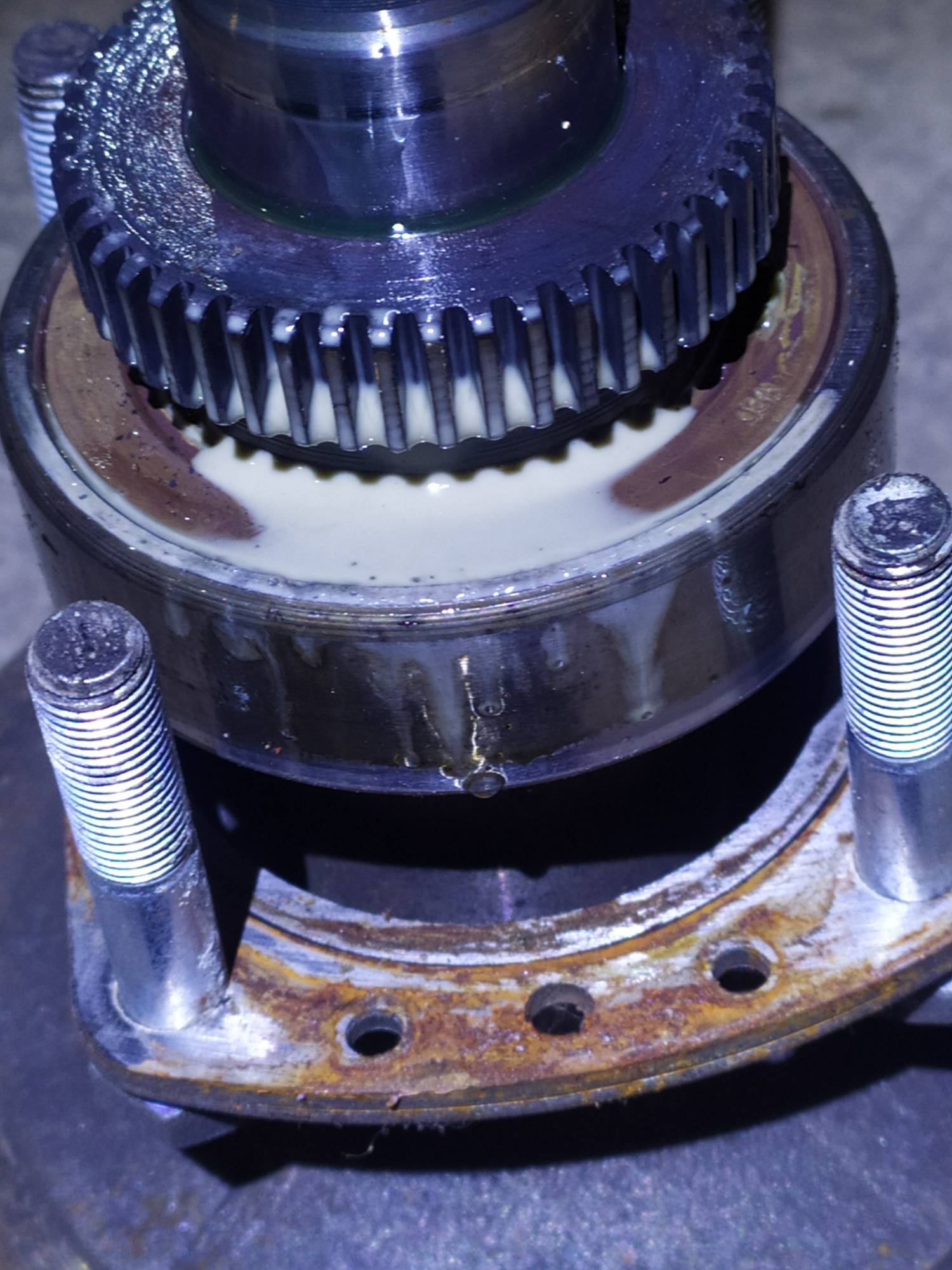

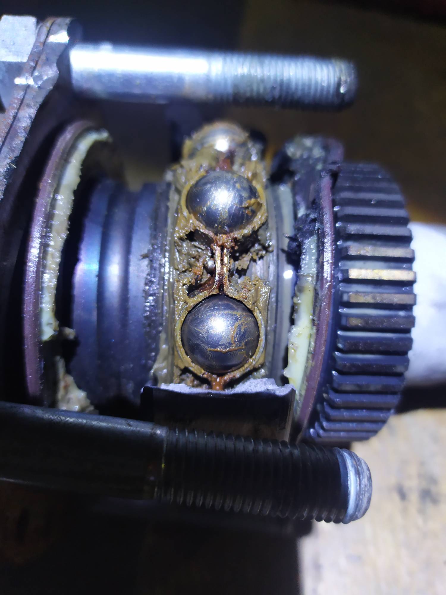

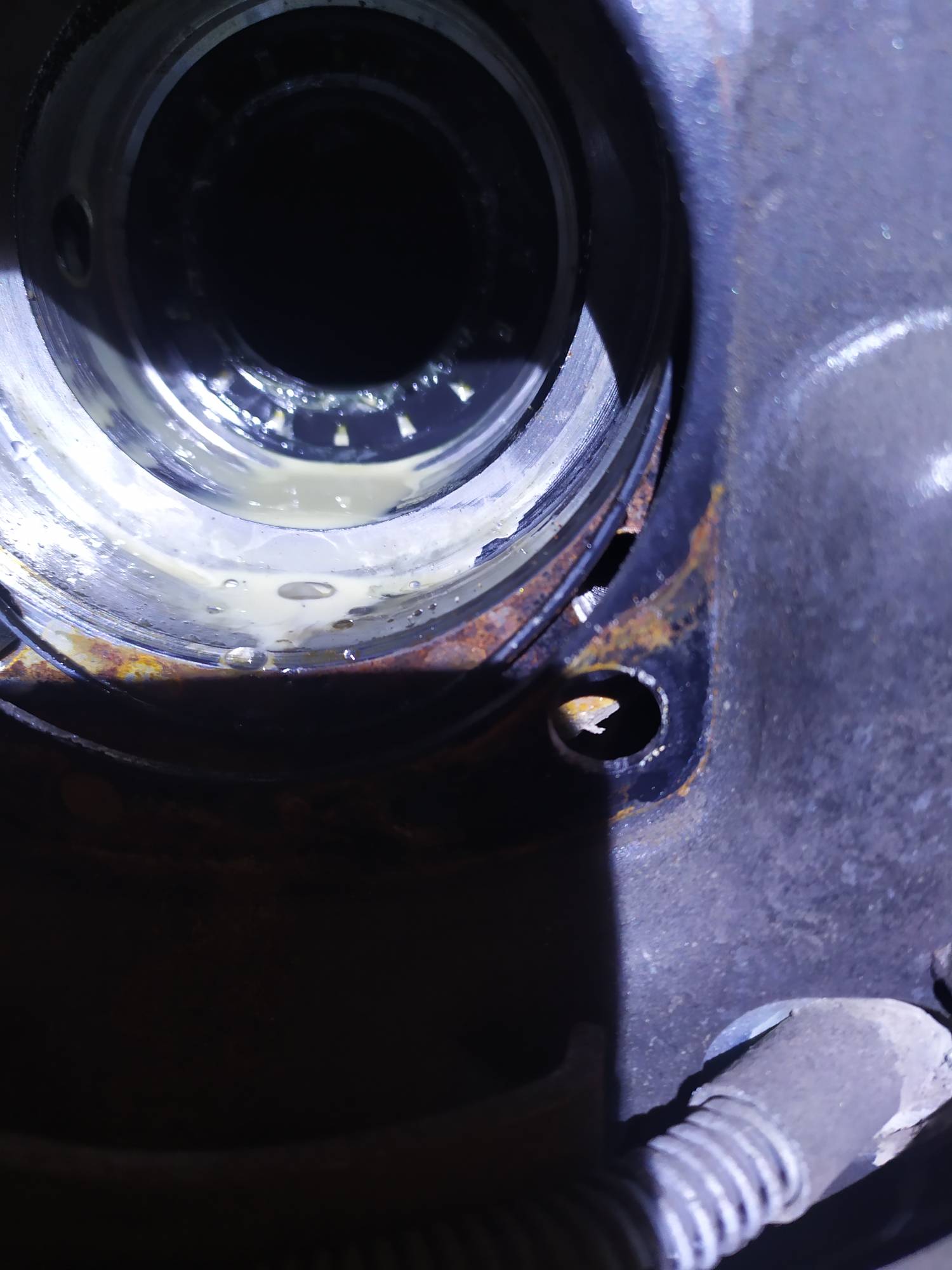

Тревел.
Хотелось бы понять, что нужно сделать с подшипниками полуосей, что бы в них не попала вода, после преодоления глубокого брода.
Как загерметизировать?
Или есть полуоси в сборе, но с готовой защитой подшипников от воды?
После преодолении брода в прошлом году было вот что.
В мосту воды не было.
Вложение:
1676189839138.jpg [ 195.27 КБ | Просмотров: 729 ]
Вложение:
1676189839145.jpg [ 265.16 КБ | Просмотров: 729 ]
Вложение:
1676189839165.jpg [ 165.04 КБ | Просмотров: 729 ]

Есть полуоси, у которых снаружи установлен так называемый сальник, закрывающий подшипник от воды. Например я часто устанавливал полуоси производства "Волгаавтопром" с двухрядным подшипником от передней ступицы "Калины", там есть этот сальник.
С уважением! Александр

Сейчас установил полуоси AVT , герметиком по совету форума с двух сторон. Встали хорошо , сделаны с виду неплохо , время покажет.

@Николай777 , Здесь, на сайте есть решения и со стоковыми полуосями. Нужно, правда, крышку другую делать под сальник. Поищи.
