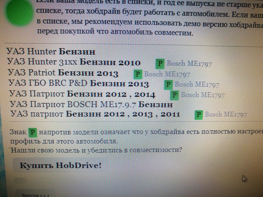

Если Уаза прописать, ЭБУ похожий, будут глюки из за разного об"ёма, прожорливости?
Вложение:
IMG_20230714_145329_1.jpg [ 508.56 КБ | Просмотров: 377 ]

Запускаем hobd-1.1.1.wince-standalone
Жмем там везде Ок чем-то похожим на стилус (и точно не пальцем)
Тут жмем Update (bluetooth адаптер должен быть воткнут в разъём, зажигание включено, всё вокруг лишнее блютузное - выключено)
Секунды через 3 выбираем в ELM Port Name свой адаптер и вбиваем пароль к нему, жмем там Ок
Тут просто Ок
Тут выбирает вот так (выбор там не богатый), жмёте Ок
Получаете вот такое
Красный кругляк говорит о том, что подключения нет (в него можно ткнуть - он покажет кусок лога)
Он там может писать что ему надо dotNet - игнорируем и ЖДЁМ ! (ждём минуту/максимум две)
Если он так и не стал зелёным - выключаем зажигание на 20 сек (точнее перезапускам ММС, ЭБУ и адаптер), включаем, запускам Хоб и ЖДЁМ!
Пока ждем можно тыкать в кругляк. В итоге получаем это:
Язык где-то в настройках меняется, как и фоновый рисунок. Программа тупит просто нет слов - сами ищите)
По факту у него полезных 2 экрана
На них при ЭБУ 17.9.7 всё показывает более-менее нормально, ошибки сбрасывает.
