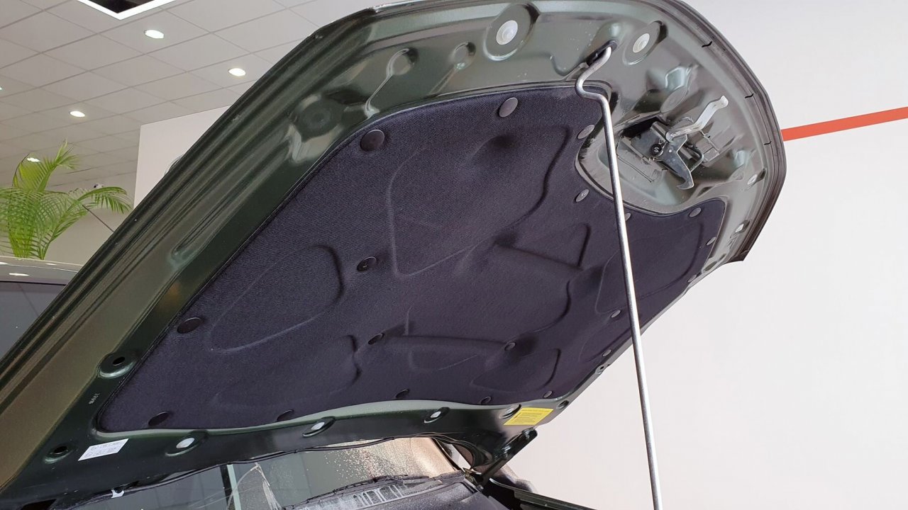

Доброго дня!
Отдавал новую Тревел на антикор.
Забрал вечером, поднял капот на следующий день - заглушек нет по переднему краю (ряд отверстий вдоль переднего края. Вот вспоминаю, были ли на новой машине. Вроде были...Владельцы тревел, можете глянуть? Если есть, мне бы фото, чтобы требовать с антикорщиков.

Всего 8 В передней части и задней. По бокам нету.

Белые заглушки.
1614603226_wkbkcflhzfy.jpg [ 138.07 КБ | Просмотров: 1623 ]

К сожалению, на указанной схеме этих заглушек нет.
@draccar, заглушки 2110-5007092 (если вдруг антикорщики будут заказывать☺).

Спасибо тем, кто откликнулся. В итоге - заглушки не хватало только одной. Остальные 7 все поставили вдоль края у лобового стекла. Щас антикорщики нашли еще одну, и поставили как было с завода - 4 вдоль переднего края, 4 вдоль заднего, два отверстия слева и два справаостаются пустыми (возможно, для выхода конденсата)
