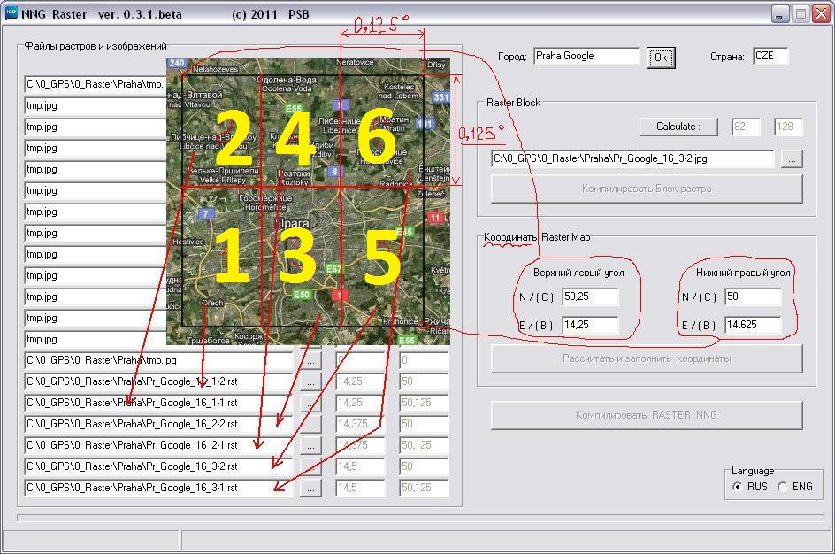

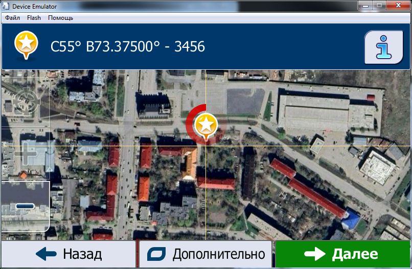

@lexa609 ,
вот основная тема по растровым картам - 23 страницы, прочитать ВСЕ, особенно вторую половину:
https://4pda.to/forum/index.php?showtopic=255574
Вот конкретный пост с инструкцией:
https://4pda.to/forum/index.php?showtop ... try8426280
Для начала карты выгружать в масштабе z17, из него делать HQ версию растра - тогда 98% что получится (если объединять в один файл до 10 квадратов).
(в 90% случаев этой детализации хватит, на z18/SHQ программа-конвертор глючит и надо все квадраты перемасштабировать в графическом редакторе сначала под заданные размеры, а только потом делать растр, но и этого не достаточно и часто получается битый растр, на котором iGO вылетает)
выгрузить в .kml не получается
В этом формате выгружаются точки/треки а не карты
Комментарий к файлу: Для сравнения: это z18/SHQ
SHQ Google.jpg [ 106.95 КБ | Просмотров: 88 ]
Комментарий к файлу: Для сравнения: это z17/HQ
HQ Google.jpg [ 96.69 КБ | Просмотров: 88 ]
Комментарий к файлу: Это краткая памятка)
2_1.JPG [ 225.2 КБ | Просмотров: 88 ]
