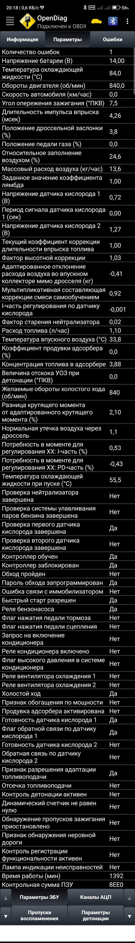

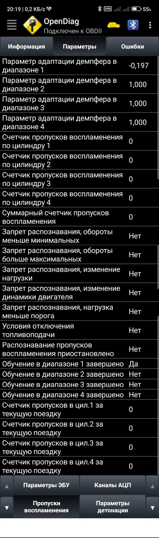

aspb писал(а):
Сюда выложите все параметры, относящиеся к коррекциям и адаптациям.
Все, что выдал OpenDiag заскриншотил. На что нужно смотреть конкретно?
Screenshot_2023-09-04-20-19-25-127_ru.spb.OpenDiag1.jpg [ 172.63 КБ | Просмотров: 1504 ]
Screenshot_2023-09-04-20-19-15-847_ru.spb.OpenDiag1.jpg [ 106.72 КБ | Просмотров: 1504 ]
Screenshot_2023-09-04-20-18-44-467_ru.spb.OpenDiag1.jpg [ 401.78 КБ | Просмотров: 1504 ]
Это не протокол OBD-II. Соединяться по другому блоку, отличному от вашего, смысла нет. В параметрах будет враньё, как на ваших скринах. И второй ДК не готов, и напряжение с него 1,27 В... Ереси там полно.
В окне Опендиага войдите в меню - выбор блока - нижний ряд правый угол OBD-II. Должны увидеть долговременную и кратковременную коррекции.
Прошивка блока у вас заводская ?

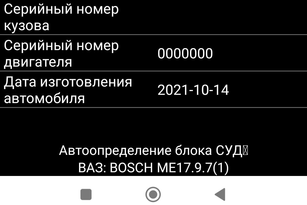

Хорошо, попробую.
Прошивка заводская.
Когда снимал скрины, программа подключилась автоматом. Сверху в окне написано подключен к OBDII, внизу - Автоопределние блока СУД. ВАЗ: BOSH ME17.9.7(1)
Screenshot_2023-09-04-20-20-33-354_ru.spb.OpenDiag2.jpg [ 89.64 КБ | Просмотров: 1446 ]
Screenshot_2023-09-04-20-20-33-354_ru.spb.OpenDiag1.jpg [ 66.94 КБ | Просмотров: 1446 ]

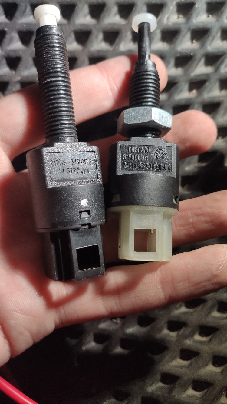

В предыдущем посте писал, что вылезло две ошибки. Одна из них "Переключатель А педали сцепления неисправен". Сталкивался с ней на Ниве 21214 с Е-газом. Не помню, чтоб были трудности. Поменял кнопку и все. А сейчас изучая интернет выяснилось, что есть два типа кнопок - с длинным ходом штока от 21214 и с коротким от Шнивы. А дальше идет мешанина советов, знаний и опытов. Кто ставит кнопку от 21214 на Тревел и радуется, кто меняет штатную. Регулировка описывается разными способами и зачастую копипастится, и не соответствует машине/кнопке.
Уважаемые Гуру! Подскажите пожалуйста. Какую кнопку стоит поставить на Тревел, и как ее отрегулировать конкретно на Тревел.
На фото две разных кнопки. Фото утянуто из интернет.
tN8TwNPQfbc.jpg [ 253.95 КБ | Просмотров: 1418 ]
левую
https://disk.yandex.ru/i/H794913ZBSBlZQ
RS0Y5-42-02D

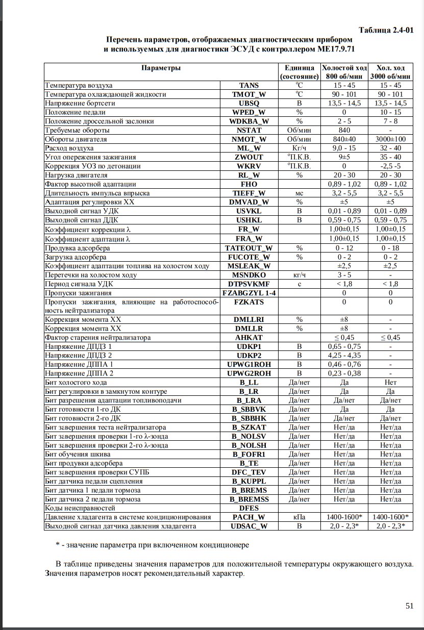

В дате херня полная, начиная с перечня параметров. Про фактические значения в этом случае и говорить то смысла нет.
Система управления двигателем автомобилей Шевроле Нива
c электронно - управляемой дроссельной заслонкой
под нормы токсичности ЕВРО-5
(контроллер МЕ17.9.71)
Руководство
по диагностике и ремонту
Трэвел_17-9-71.JPG [ 264.95 КБ | Просмотров: 1344 ]
