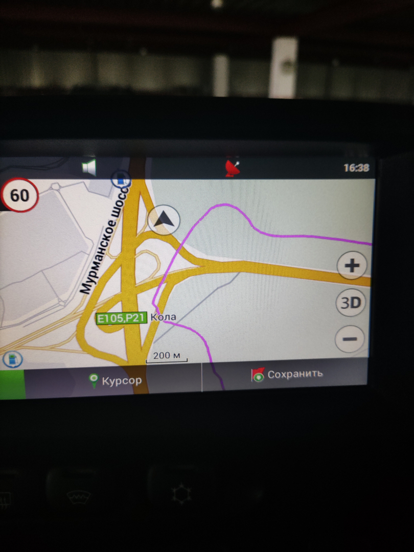

Как тогда глушилками обьясните вот этот трек:
Тут четко видно навигатор работает, трек рисует правильный, но со сдвигом.

Ну и куда деваются "глушилки" при перезапуске ММС? 95% что достаточно выключить/включить ММС и трек какое-то время будет нормальным.
Ну и просто вешал рядом старый навигатор - там всё нормально было.
