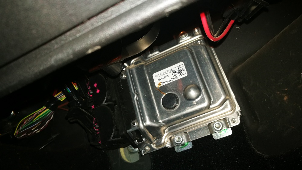

ДВС. Вопрос по установке HobDrive на Шниву. Кто-нибудь устанавливал, если ДА, то как? В параметрах авто-ля нет такой машины, только Chevrolet Lacetti. Почитал форум, советуют прописать свой авто - ль и поделиться. Но и это не получилось, нет такого ЭБУ 21230-1411020-50 10sw047106 - это, как я понял, прошивка?

Так и пытался выбрать, чего только не прописывал, не принимает. Вот что из этого надо прописать?

Блин, нормальное фото было, не пропускало по размеру, до нужного размера изменил, вообще ни хрена не видно. ( 10SW047106, ниже 21230-1411020-50) ещё есть выше 0301 9436 19-04-14( скорее всего дата) motronik/ to` dsit 0 261 S08 701 сделано в Румынии.
alex_, а что именно прописывали, на вскидку помните, в какой последовательности?

МЕ17.9.71.

Т.е. Bosch писать не надо?

Пробовал МЕ 17.9.71 и 17.9.7.1 не принимает

Я вообще ничего не писал - выбрал какую-то машину, а в ней выбрал эбу 7.9.7
Моего 17.9.7 в списке небыло

выбрал эбу 7.9.7
и HobDrive будет показывать в параметрах ахинею, в лучшем случае покажет ошибки...

Тоже думаю, что точных данных не будет, потому и хочется для своего блока загрузить, но, пока, безрезультатно.

Ну я не запрещаю выбрать 17.9.7
только в стабильной версии нет его поддержки
Добавлено спустя 10 минут 19 секунд:
@Коляныч042 , Я не понимаю что Вы с ним бьётесь?
Там вся настройка заняла 2 минуты, из который полторы хобдрайв тупил.
Выберите ваз/нива, 7.9.7, убедитесь что он наконец-то заработал и хотите - убеждайте его работать с 17.9.7 или забейте )
Сегодня попробую на бета-версии заснять всё, может там и 17.9.7 есть.
