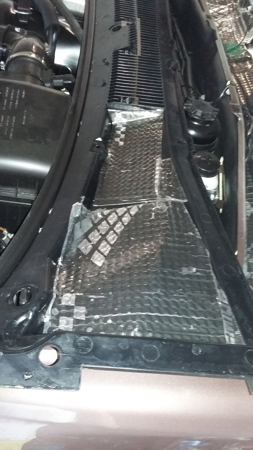

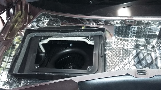

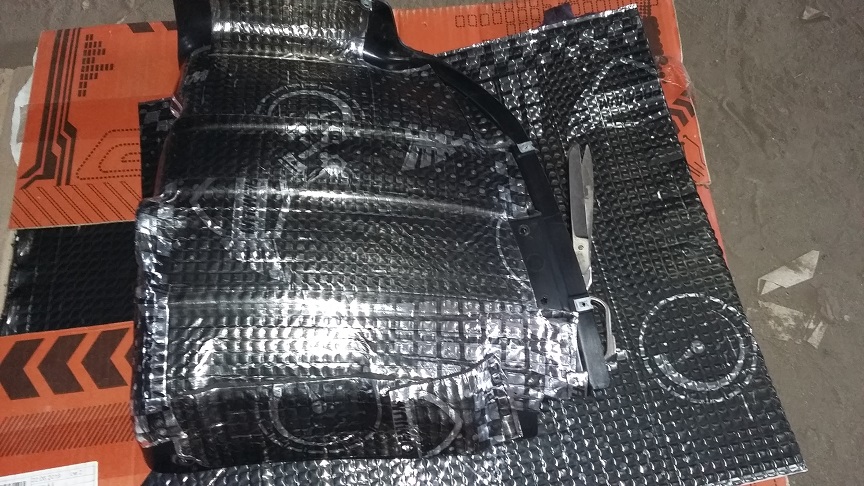

Ни разу не видел на шевиках признаков оцинковки.
Она может и была но с учётом сегодняшней экономии таит очень быстро.
Я лично на всех своих авто укрепляю дополнительно )))) Одной моей сегодняшней машинке уже более 8-и лет, и пока всё ОК, т.е. без рыжиков.
PS : Правда внутрь (дверей, порогов и т.д.) мовиля с пуш. салом добавляю понемногу каждые 3-года.

Прибавка от 50 кг. Виброизоляция больно уж тяжёлая.
А судя по картинкам и поболее 50 будет.
Каждый решает сам.
После покупки ШН была мысль провести подобную работу. Но прикинув объём работ по полной разборке салона отправил эту идею от себя подальше. А без демонтажа панели приборов и изоляции щитка моторного отсека работу счёл бессмысленной. С возрастом пропало желание возиться.

@Юрий100 , На других оцинкованных машинах, если заявлена оцинковка, то оцинковка на сколах глазом видна, а на этих она осуществлена, судя по всему, только во второй сигнальной системе, в мире абстракций.
А что это за материал на фото?

Я себя держу в рамках 99-100 кг, и в багажнике хлам не вожу, поэтому +50-100 кг. для авто не помеха. Зато тишина и корозия не пролазит.
Это отговорки ( про панель) Там можно подлезть и не снимая её всю.
STP 1-2 мм. + с низу обработал всё ещё и меркасолом, чтобы наверняка)))
Не-е... Бороться с коррозией с помощью вибро-шумки я не буду!
А зряяяя, точку росы (из физики ) другими методами не обдурить в наших регионах, т.к. шумка это ещё и утеплитель, который не даёт так сильно распространяться конденсату в холодное время года, когда в салоне топится печка.

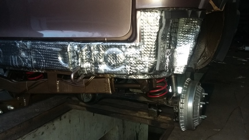

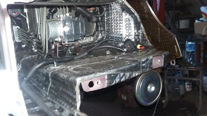

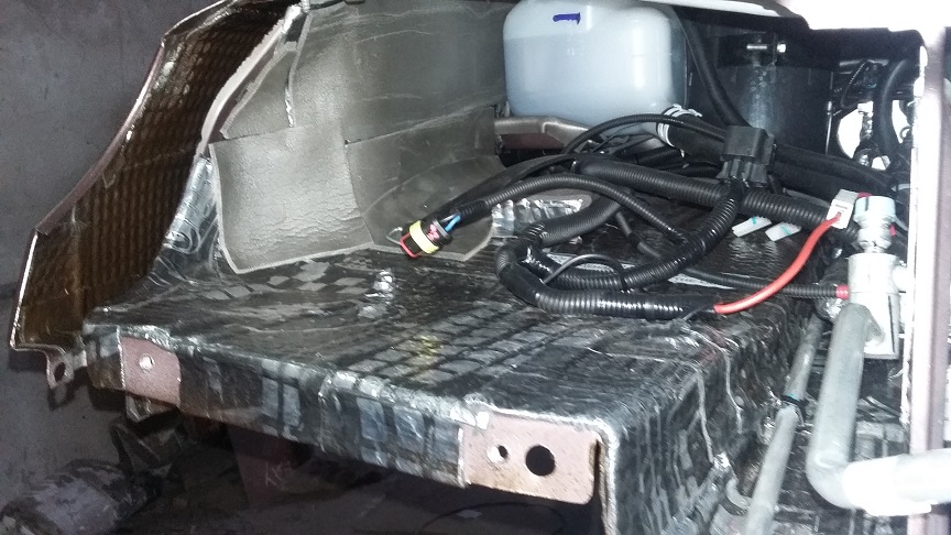

Вы ещё не все картинки видели )))) Но эффект зато замечают все ( и зимой и летом), даже те кто с авто на вы)))
