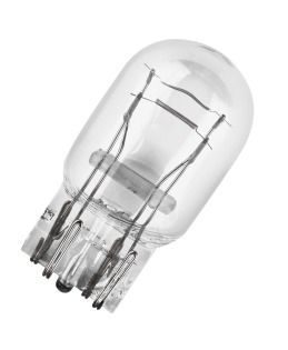

ДХО надеюсь есть? Включение как реализовано?
установлена такая
Вложение:
7515.jpg [ 8.7 КБ | Просмотров: 464 ]
при включении зажигания горит 21 Вт спираль как ДХО, для ГО используется 5Вт спираль
во, инфа из первых рук...

@oapv , угу, как и на Гранте, но наверное не при включении зажигания, а при запуске двигателя. Те-же лампы W21/5W, Koito хороши, долго светят.
ну сказал же - при включении зажигания!
а на гранте есть два варианта
1. комплектация стандарт, блока кузовной электроники нет, ДХО включаются при зажигании
2. комплектация норма и люкс, ЦБКЭ есть, ДХО включаются блоком ЦБКЭ после запуска ДВС

@oapv , значит всё-таки по лошпедовски замутили, ничего, народ допилит.
