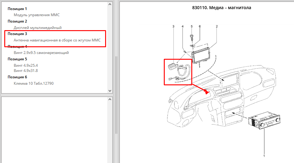

Gps антенна внутри ММС в нашем случае
антенна внутри панели приборов
Вложение:
Screenshot_2.png [ 72.83 КБ | Просмотров: 536 ]
Добавлено спустя 35 секунд:
Откуда она берёт питание? - по своему кабелю с синим разъёмом?
именно так
RS0Y5-42-02D

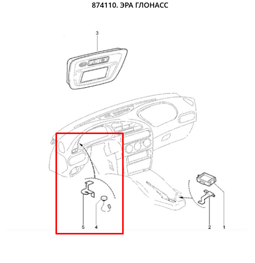

для ЭРА-ГЛОНАСС
Вложение:
Screenshot_1.png [ 61.52 КБ | Просмотров: 527 ]
RS0Y5-42-02D
