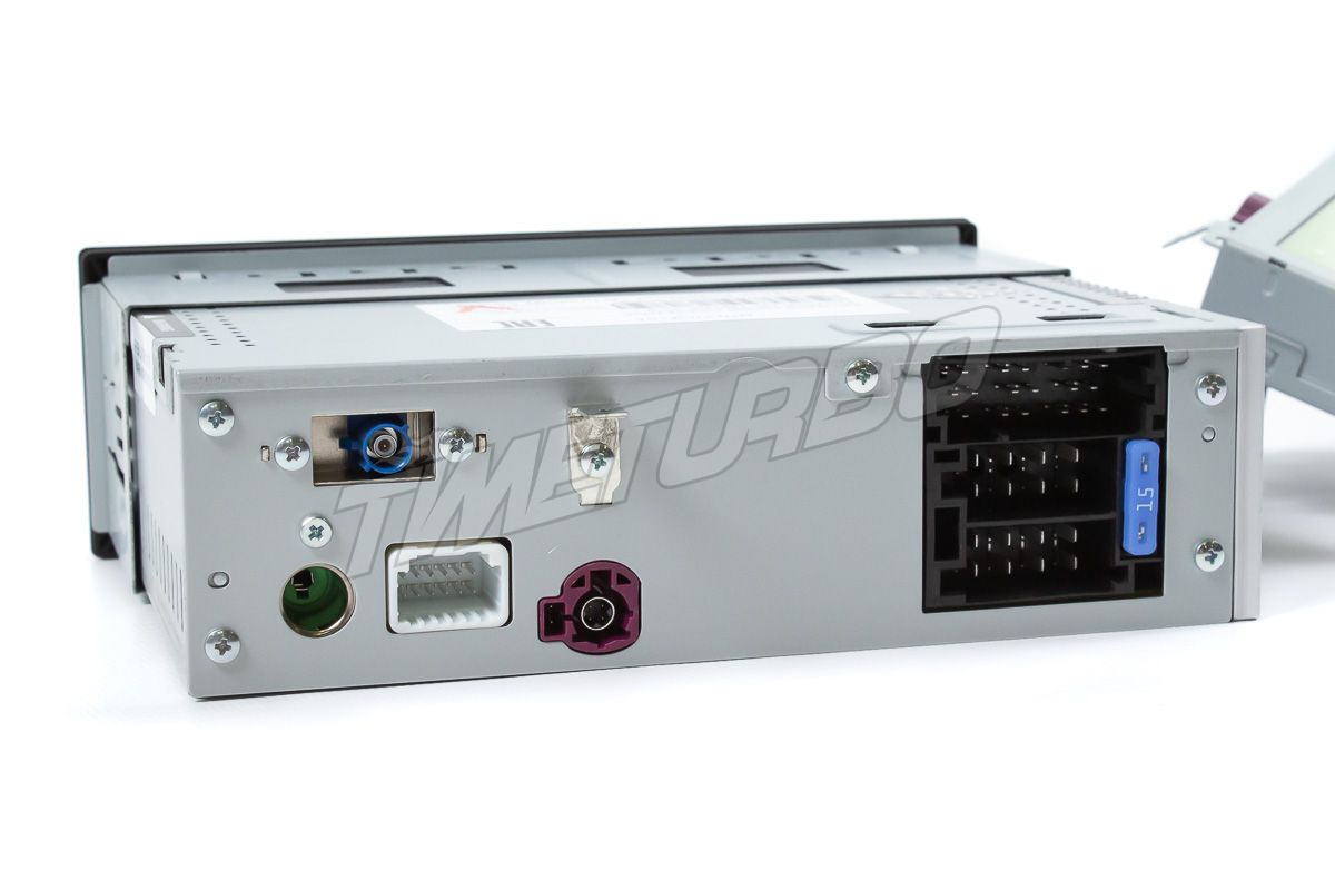

заводскую расцветку подключения EnjoY Pro
Сам блок с кнопками выглядит как брат-близнец версии с WinCE.
Интересно - можно поменять только его?
Комментарий к файлу: WinCE

как минимум, у Enjoy нет SD карты (а зря).
Человек в телеграмме писал, что проводка подошла вся, кроме отсутствующей для микрофонов.
И у CE разрешение монитора ниже (хотя ИМХО это правится дилерской программой).
