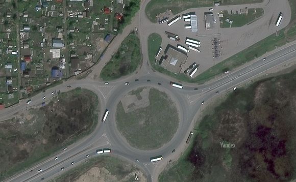

@Максим84 , в iGO можно подключить растровые карты до z18 масштаба, растр может быть любой - как классические спутниковые карты, так и в порядке эксперимента можно и вектор OSM выгрузить как растр - он хоть и становится при этом растром, но, т.к. картинка простая, по размеру получается не сильно много.
Вложение:
Комментарий к файлу: Спутник в z18 масштабе
capture_11122024_013234.jpg [ 49.35 КБ | Просмотров: 380 ]
Вложение:
Комментарий к файлу: "Вектор" OSM
capture_11122024_013410.jpg [ 38.41 КБ | Просмотров: 380 ]

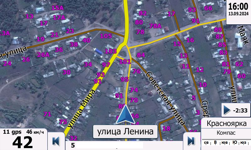

Добавлено спустя 3 минуты 49 секунд:
На этот растр накладывается штатная карта и получается что-то такое:
Вложение:
ffscreen_00018+.jpg [ 106.07 КБ | Просмотров: 380 ]
