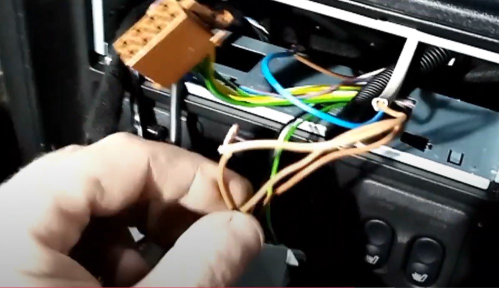

[postquote="oapv" post="3573787"]что не можешь провод АСС отключить от постоянного питания ?
пс. не ту тему читаешь!
Ну, читаю ту какая есть.
В большинстве вариантов на скрутках и соплях и изоленте так себе решение.
А потом удивление "отчего машина сгорела?".
Да и сверлить под колхозную кнопку это вандализм и не по кайдзену.

А сделать по ново-штатному, к зажиганию, без колхозных кнопок религия не позволяет?

В этой теме уже не раз обсуждалось нормальное подключение ММС. И ТС этих обсуждений был не я. Другого топика на эту тему нет. Если проблема конкретно в заведении темы, то не проблема, можно наплодить еще одну, а если в решение, не ТЫкате, а подскажите совет.

в твоем случае - едь в сервис

А сигналки дополнительной нету? У того же Старлайна есть канал который вкл\откл при снятии\постановке на охрану. К нему и прицепить включение балалайки.

я тебе сказал - приезжай, сделаем по уму, но ты , видимо, только писать научился )))))

про ас расскажу свой опут может кому поможет, раньше делал от сигналки через реле, включил охрану мафон вырубился(можно на доп каналы повесить можно на блокировку двигателя) , выключил охрану включился. На гранте жены новой в водительской двери не было моторчика закрывания и его нужно ставить, и освободившиеся перемыкаемые контакты при закрывание двери я использовал для включения АС на магнитоле, удобно и лучше чем с реле т.к. реле всегда под нагрузкой, либо при поставленной охране либо при снятой! На этой машине я замутил так взял замок двери 5-и контактный и запитал его параллельно водительскому, а через его концевик подаю на провод АС плюс при снятие с охраны. Нюанс в том что китайское барахло т.е. замок хреново работал без нагрузки. Взял резину от камеры сделал в ней маленькую дырку, меньше штока замочка, надел на шток и завязал на штатное место пыльника. Замочик я прикрутил за металлическую пластину под левой ногой.

Профессиональный автоэлектрик, высокой квалификации, предложил сделать по уму, ты какую то чепуху про изоленты понёс. Я , как бы помягче, удивлён

Есть бистабильные реле, можно без
обойтись если не охота разбираться с выводами сигнализации и её программированием.
