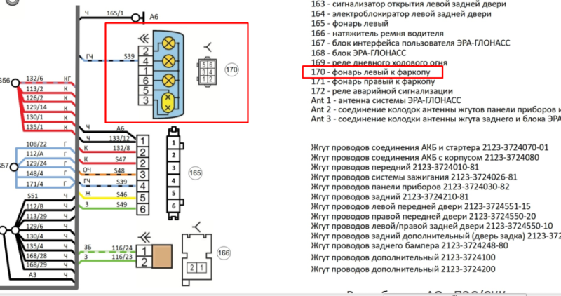

Не подскажете что за разъём болтается в левом заднем крыле?
В него входит одинокий провод.
написано через Ж..., а по сути сигнал поворота на розетку фаркопа
А для чего он там?
Тем более что для полноценного разъёма туда много чего должно ещё приходить, а фаркопы уже давно штатно не ставят.

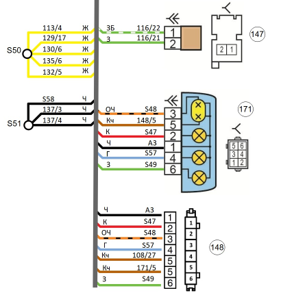

А для чего он там?
все остальные провода с правой стороны, позиция №171.
Ранее эти разъемы использовали для подключения обычных задних фонарей, после установки светодиодных задних фонарей в схему добавили для них отдельные разъемы, а эти оставили для возможности подключения розетки фаркопа - как то так...
Кстати штатный фаркоп имел в своем комплекте жгут проводов с разъемами МАМА-ПАПА под задние фонари, что давало с легкостью его подключать к штатной проводке без механического вмешательства самих проводов
