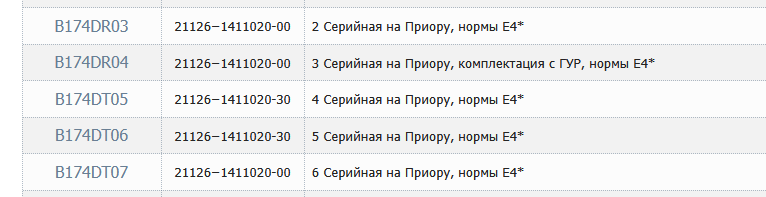

автомобилей экологического класса 4 нет электроуправляемой дроссельной заслонки
А как же тогда самары, калины с 2011 года и гранты с ЭПГ???
М74 это уже Евро-4, хотя и некоторые прошивки В7.9.7+ даже на приору и ш-ниву позиционировались как Е-4...
* Нормы токсичности указаны в соответствии с ИП ВАЗ
Источник: https://chiptuner.ru/content/ser_b797p
