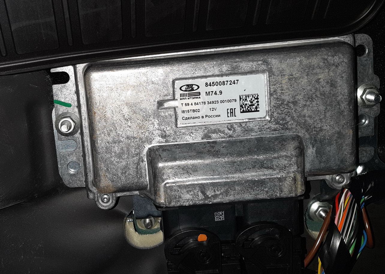

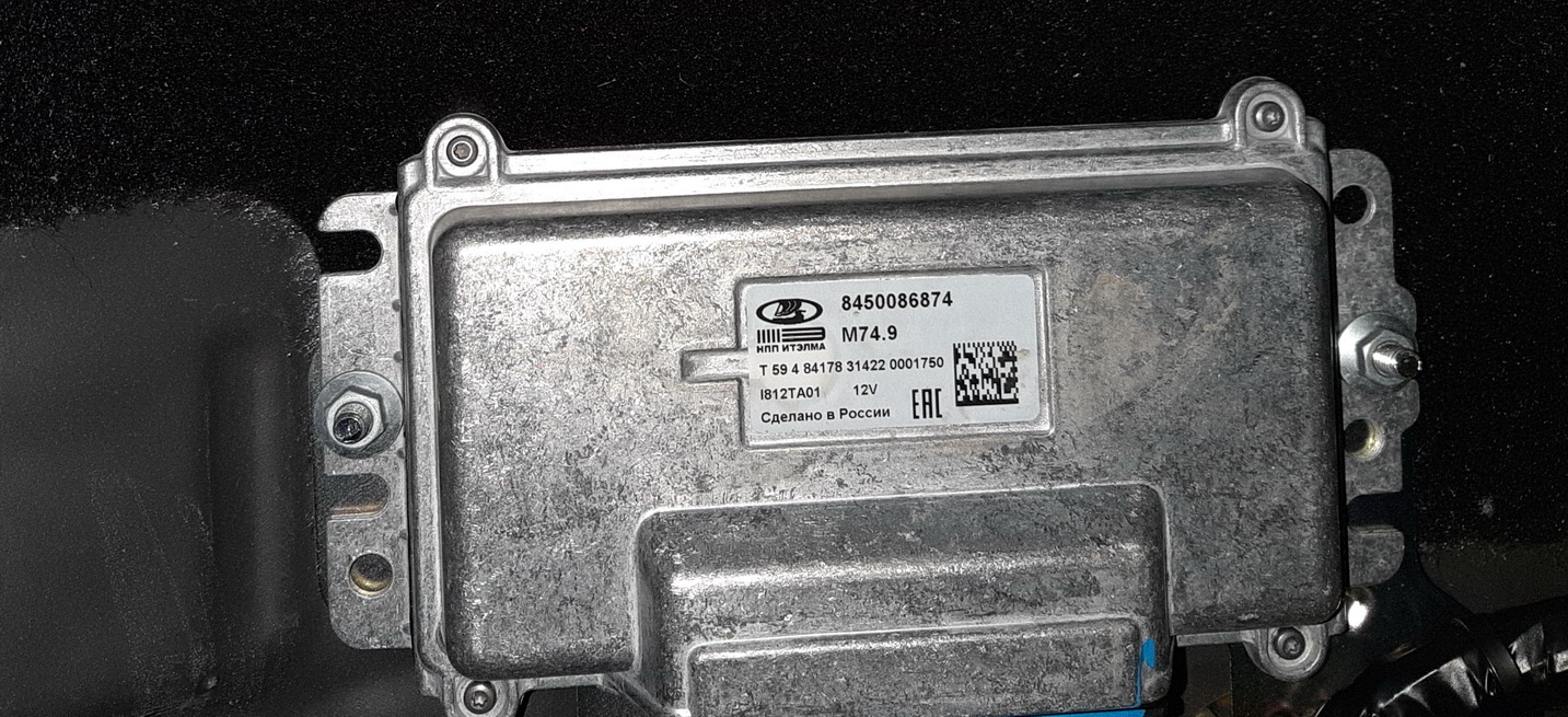

Ителмы на авто стоят с разными прошивками.
На первом фото с абс, на втором без абс.
Может и к-линия на машинах 2024 уже есть?
