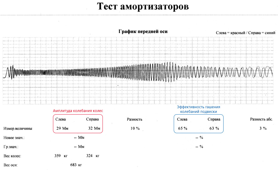

Эффективность новых амортизаторов, составляет меньше 90%( 83% -85% норм, максимум видел 87%)
В познавательных целях. Что такое эффективность аммортизатора, да ещё и в процентах? Проценты от чего?
Эффективность работы амортизатора, это на сколько на неровностях дороги, стабильно соприкосновения пятна колеса с поверхностью дороги. При 100% не бывает.

@мгв , По факту выходит, что стенд оценивает не состояние аммортизатора, а всей подвески? Тогда для сравнения необходимо поменять аммы местами и ещё раз промерять. ну или привести к идентичности все упругие и демпфирующие элементы с обеих сторон. Шаровые, рулевые, сайленты, втулки резиновые, проверить стабилизатор поперечной, пружины. Приходим к выводу, что аммы в процессе работают в очень индивидуальных условиях. И эти условия ( по методике измерений на стенде) зависят только от состояния той стороны, которую измеряют, вторя то не меряется в этот момент? Косвенное подтверждение того, что важно состояние какой-то стороны, а не влияние на неё состояния противоположной. Тогда смысл ставить 2 новых, если один ещё в пределах разрешенных характеристик? Просто потому, что чисто умозрительно из-за механического износа он выйдет из строя раньше, чем новый? Ну и ещё вопрос. Допустим, влияние существует. В чем оно должно выразиться ? Новый убивается быстренько до состояния старого? Старый убивается быстрее, потому что новый работает лучше?

Графики эффективности пишутся в широком диапазоне частот колебаний или она (частота) фиксирована?
Частота фиксированная 25 Гц. С последующим затуханием...
Методика разработана Европейской ассоциацией производителей амортизаторов, несколько десятилетий назад.
Я на своей практике встречал стенды конца 90х годов. Их конечно не сравнить с современными.
Про зависимость работы нового амортизатора оси...от б/у.
На стенде идет вибрация, только одного колеса и только 20-30 секунд и высота колебания площадки мала 2-3 см.
На дороге такого нет, ну никто не ездит, регулярно, чтобы одно колесо ехало по ровной дороге, а другое по ухабам и ямам.
Автомобиль на дороге на неровностях полностью идет в раскачку. И оба амортизатора оси нагружаются -работают.
Уже тоже отвечаллл. Не буду - искать по страницам...Повторюсь..
Новый по мимо своей работы, помогает гасить излишние колебания другой стороны оси -амортизатора с износом.. Поэтому его состояние -срок эксплуатации, будет меньше. Он выполняет и свою работу и часть работы, за "собрата" на другой стороне оси.
Ну простой пример, снять один амортизатор( нет его -неисправен), и покачать машину - ровно посередине, например за фаркоп(встать попрыгать), качание затухнет с определенной амплитудой.
Поставить один б/у, а второй новый - амплитуда затухания колебаний гораздо увеличится.
Поставить 2 новых - еще будет больше затухание.
А так и будешь менять, один лучше работает -другой хуже.
При измерении оценивается и показывается, и амплитуда затухания колебания стороны. Чем амплитуда затухания колебания быстрее, стремится к нулю, т.е эффективнее работа амортизатора.
А для оценки состояния подвески, есть отдельно люфт -детектор и Модуль поиска шумов в подвеске - на том же амортизаторном стенде -с изменением, частоты вибрации(вертикальной).Чтобы посмотреть как себя ведет та или иная сторона подвески автомобиля.
Пример отчета по тесту амортизаторов.
https://ss20.pro/site/assets/files/3535/grafik-1.jpg
https://www.ttsauto.ru/upload/more_imag ... 78c58.jpeg
Достаточный ликбез???

Кстати, по ссылкам там на картинках по колесам разная масса. Уже исходя из этого аммы должны показать разные результаты...
Вес разный, из того что за рулем сидит водитель. Машина не сама зашла на стенд. Я пробовал при настройке стендов и пустую(без водителя) ее трясти, разница с наличием водителя за рулем, получается максимум порядка 1-2%.
Вес разумеется, учитывается в процессе измерения, по алгоритму программы. Все не так просто там..
А если убита и подвеска, то по мимо, колебательных движений, будут еще и слышны звуки от подвески - то там скрипнет, то там стук -стук.
