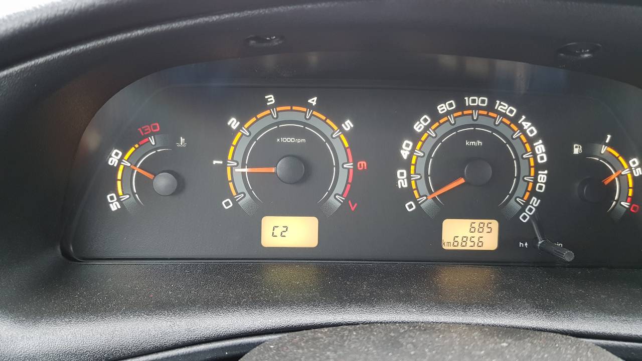

Требуется консультация . При запуск автомобиля на панели приборов на экране (температура/время/АКБ) появляется сообщение - С2. Если нажать на кнопку смены информации то код исчезает. Машине месяц. Код появляется чаще всего именно по утрам. В течении дня появляется если авто стояло без движения не менее 4-5 часов. Запрос в автосервис ничего не дал, сняли фото и видео и обещали уточнить что и как .... Запрос на завод тоже нечего не дал - техподдержка перенаправила в дилерский автосервис! Круг замкнулся.

А если сделать диагностику панели приборов - то эта же ошибка появится?
Необходимо одновременно плотно зажать кнопку одометра и включить зажигание. Стрелки на спидометре поползут вверх, после повторного нажатия высветится информационное сообщение о версии прошивки, а при следующем – на мониторе появятся все коды ошибок, естественно, если в автомобиле существуют неисправности.

Такая диагностика на Тревел не работает. Проверял лично (до этого катался на 2х GLS) и при мне приемщик в автосервисе. Установленный допом БК Штат тоже молчит про ошибки. Чек ни разу не загорался. В инструкции к авто про С2 вообще ни полслова. В тестовой ниве в магазине такого ни разу небыло, опять же со слов инженера сервиса.

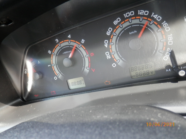

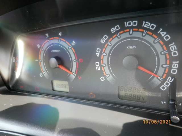

@Серж ФК ,
Отсутствует индикация времени, температуры и напряжения бортовой сети на левом дисплее комбинации приборов. Если отключение АКБ и тест КП не помогает, то неисправна комбинация приборов

тест комбинации приборов имеется как в ШНиве так и в тревел!

читай что мною написано
Добавлено спустя 1 минуту 33 секунды:
@Firehead , как представитель ОД могу еще раз повториться - Неисправна комбинация приборов!
